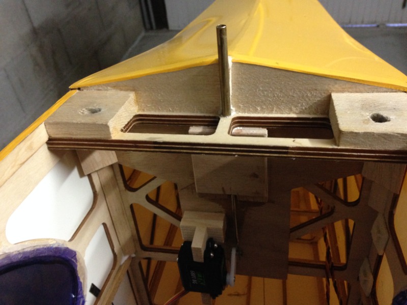

bernard pourquoi tu n as pas mis l autre échappement c est celui d origine
- bdelattre
il y a 6 ans 6 mois #1121
Réponse de bdelattre sur le sujet Remorqueur du Club
Je ne l'ai pas mis car il se positionne derrière le moteur jusque la cloison pare-feu , le moteur aurait été trop à l'avant (question de centrage) et les bâtis moteurs sont de toute façon trop courts. De plus il aurait fallu mettre le moteur en inversé car l'échappement des gaz se situe coté culasse.

J'ai remis ce midi le remorqueur au local, il suffira d'ajouter un récepteur + batterie réception + batterie allumage et bien entendu régler toutes les courses et paramètres à l'émetteur . Ne pas oublier de créer un nouveau modèle sans dérégler les paramètres du K8B. Je l'ai mis dans la salle au RDC, le fuselage par terre et l'aile sur l'armoire.
Je rappelle que la trappe de la soute s'ouvre toute seule lorsque le récepteur n'est pas allumé à cause de la réversibilité extrême du servo qui sert également au crochet de remorquage. Rien que le poids de la trappe la fait s'ouvrir lorsque l'avion n'est pas alimenté...en vol, il n'y aura pas de problème.
