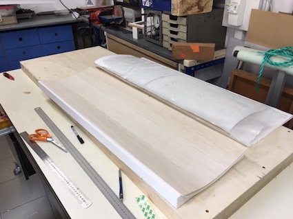

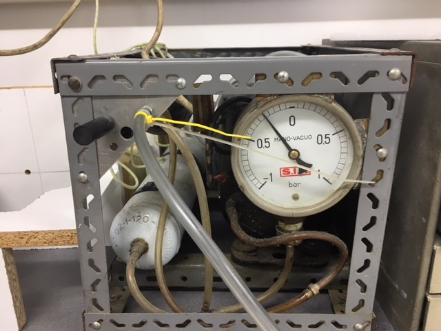

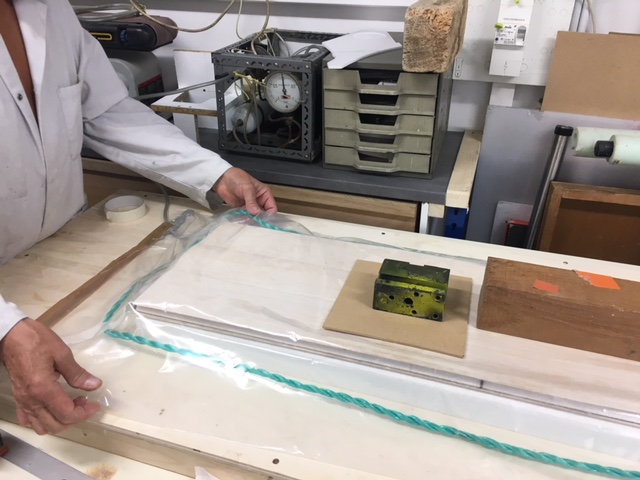

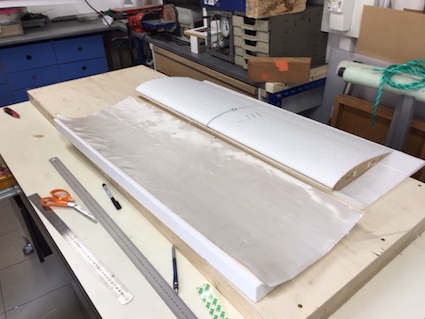

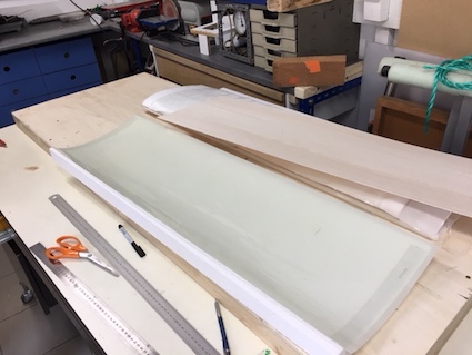

puis coffrage des ailes sous vide a -0,2
il y a 7 ans 1 mois
#514

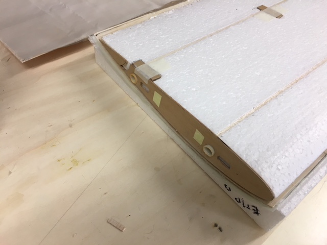

Bon après pesage de l'aile 650 gr on abandonne l'idée des ailes polystyrène coffré... vive le balsa

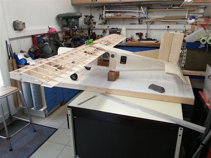

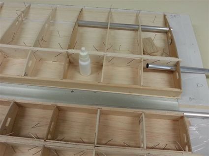

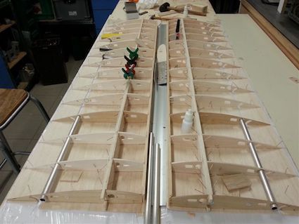

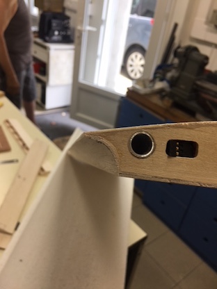

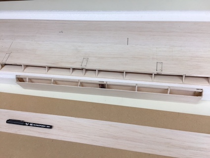

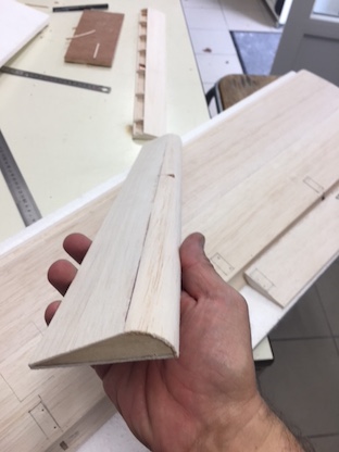

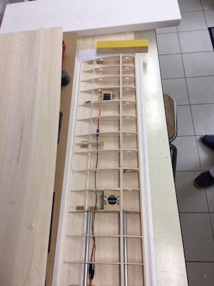

Une aile pèse, une fois fini avec 2 servos standard clés d'aile 450 gr, y a pas photo.
Les ailerons et les volets sont découpés après

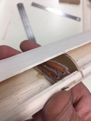

Les guignols sont installés avant le coffrage
il y a 7 ans 1 mois
#518
Ben ca avance bien ce Pilatus
J'ai fait la même expérience sur le remorqueur des Ailes Plessiaises.
l'aile en structure classique est plus légère que l'aile en expansé / coffré en samba 10X10 ( 500 gr de différence)
