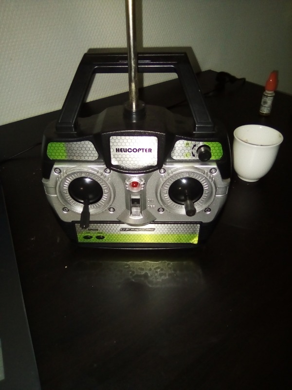

Ah oui, c'est un bon vieux modèle mais ça pourra voler en intérieur de préférence, car limité en fonction de vols...
Il existe des platines compatibles avec les radio Futaba ou tu pourras brancher tes servos, maintenant il faut
savoir si les servos et le moteur ont des connectiques ? ou si ils sont détachable de la platine ?
L'idéal serais de trouver une radio en 27Mhz avec le même quartz de fréquence que l'hélico (et vérifier que le quartz soit pas soudé à la platine)...
Dans tout les cas, on peut faire quelque chose pour cet hélico

Cela serait dommage de racheter une radio en 27 !!!
Deux émetteurs a gérer c'est pas cool.
C'est pas la radio qui m’inquiète, puisque l'on peut très bien changer les connectiques des servos.
c'est plutôt la partie "moteur"/ contrôleur qui serait a revoir, ainsi que le gyro.
De toute façon, il faut que l'on voit la bête !!!

j'ai une radio en 27Mhz
pour ton hélico il existe des platines intégrant le gyroscope généralement en 4 voies chez WLTOYS et compatible en Futaba FHSS 2.4Ghz, ça coute une dizaine d'euros +/- ...
Comme dit JL.M il faudra voir l'hélico de plus près mais on pourra y faire quelque chose j'en suis sur
Si tu veux voler en hélico j'ai mes kds 450 à disposition pour le moment avant mon passage chez Héli Division...
