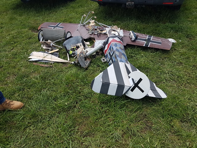

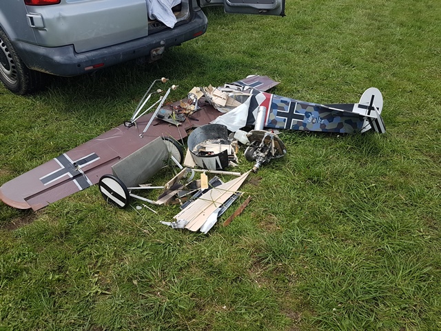

Une bien mauvaise nouvelle au terrain ce Dimanche 10 Juin.
Malheureusement, Sergio a planté son tout nouveau Fokker DR3... Monoplan de 14/18
Un modele de 2,60m avec un 55DLE et une superbe finition maquette..
On a pas encore trouver l'origine de la panne, mais le recepteur ne répondait plus apres une belle prise d'altitude....
Moralité: Faire toujours un test de portée, pour un nouvel avion !...
Les photos.
Paix a son âme, et une pensée pour Serge, car ca fait vraiment mal au c.. de perdre un si bel appareil.

C'est sur c'est Chian , c'est pas vraiment un atterrissage
En bilan , si tu pouvais faire un retour d’expérience sur la radio. C'etait L'HORUS ? si oui , tu stockes les LOG ? si oui , analyser les dernieres secondes, le fail safe s'est enclanché ?

Je vais pas répondre a la place de Sergio...
Mais lorsque l'on a fait les tests de portée après le crash, on avait pas grand chose en mode "Test" ( à peine 20 m )
On soupçonne aussi peut être un problème de câblage electrique, avec des fils très près de l'allumage électronique et qui aurait peut être donner des parasites...
Mais rien de sûr...

Si je peux me permettre, c'est hors sujet mais il ne s'agit pas d'un Fokker DR3 qui est un triplan, mais d'un Fokker DR8.
Pour revenir dans le sujet, je pense qu'il faut faire un test de portée en réel sans le mode "test" et si c'est concluant de monter la radio avec l'ensemble (récepteur + Inter + servos etc..) dans une vieille trapanelle puis faire quelques vols pour détecter une éventuelle panne sporadique....
