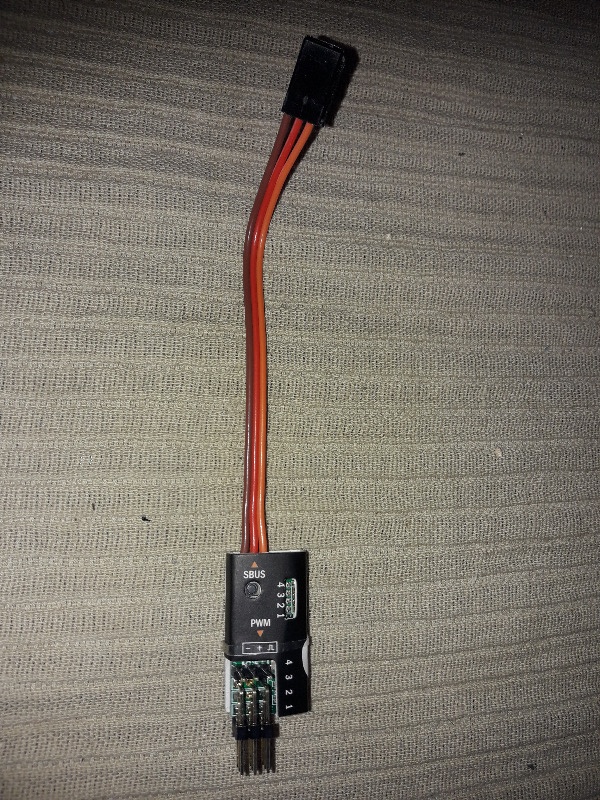

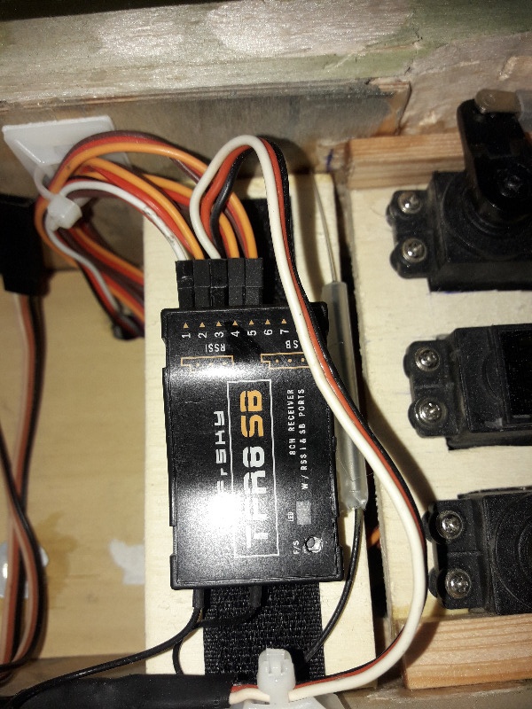

salut a tous
voici un decodeur sbus qui permet d'utiliser des servos normals a la place de servos sbus qui sont tres cheres.
pour que cela marche il faut un recepteur sbus , comme pour mon p51 il me fallait 12 voies donc impecable et vous confirme sa fonctionne la preuve si moi j'ai reussis tout le monde peut le faire!!!!!!!!!!!!!!!!!!!!!
le prix 20 euros livraison comprise chez aliexpress
ps : se decodeur comme son nom l'indic il decode le sbus en signal pmw signal normal pour des servos normal standards analogique ou numerique
Connexion pour participer Ă  la conversation.
il y a 5 ans 7 mois #1413 par fsaradjian
Réponse de fsaradjian sur le sujet p51 reno
j'ai oublier de preciser on le branche sur la voie sbus du recepteur
