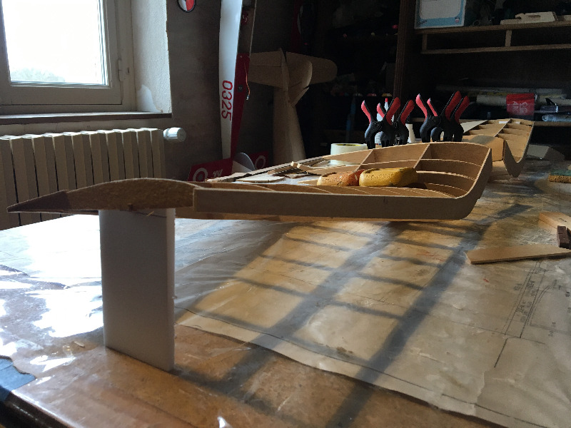

petit montage pour ajuster et coller les deux demis ailes.

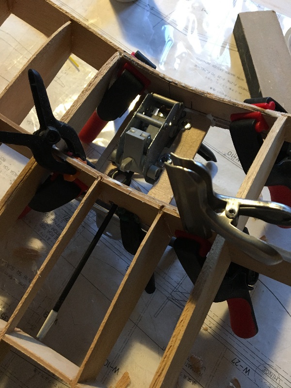

1er essai de positionnement du train atterrissage, ca ne passe pas dans l'épaisseur de l'aile il va falloir trouver un moyen.

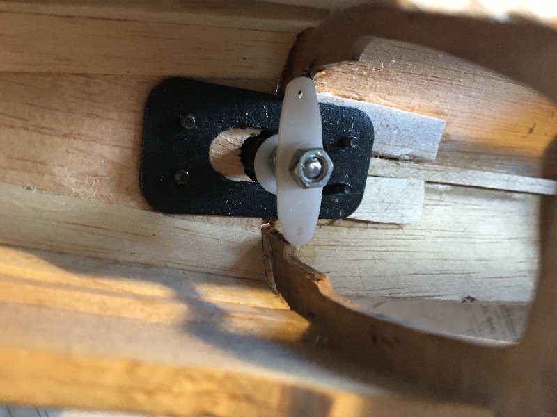

2em tentative après rectification, ça passe
en revanche je ne sais pas comment le commander n'y comment passer la commande du servo

Chouette une nouvelle construction. Je m abonne!
C'est du train rentrant mecanique, Je ne vois pas ou se connecte la commande sur le mécanisme du train.
Si tu mets un servo central, prend de la gaine de commande souple... vu les diedres de l'aile cela aidera.
Sinon tu a la solution de mettre deux petits servos a coté de la commande du mécanismes de train.
Pour les volets, je dois avoir encore de mon ancien Corsair des charnieres deportées si tu veux !
A+ JLM
A+ JLM
