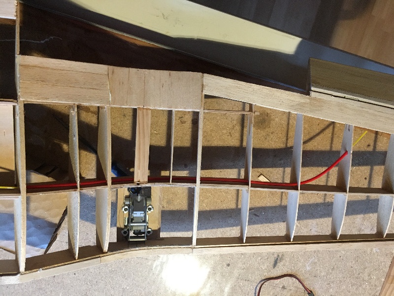

je n'ai pas trouvé quel moyen pour commander les trains rentrants.
servos en direct, cordes a piano et renvoi d'angles, commande souple ????? je ne sais pas. de toutes façon je n'ai pas ça ici et pour commander sur internet c'est pas le top en ce moment.

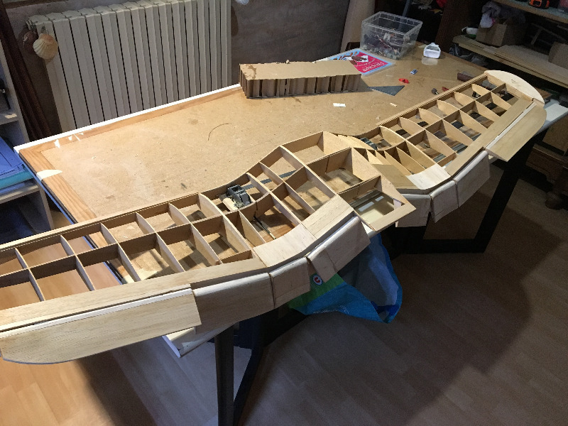

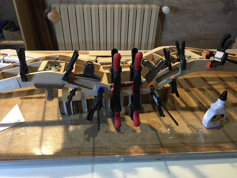

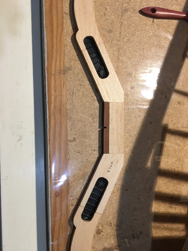

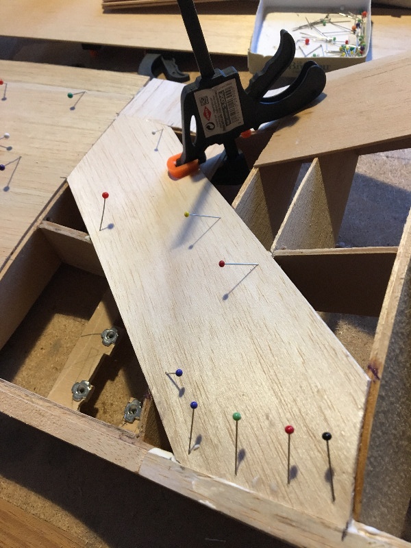

impression de la déco des radiateur d'huile.
collage bord d'attaque
présentation du passage des commandes souples.

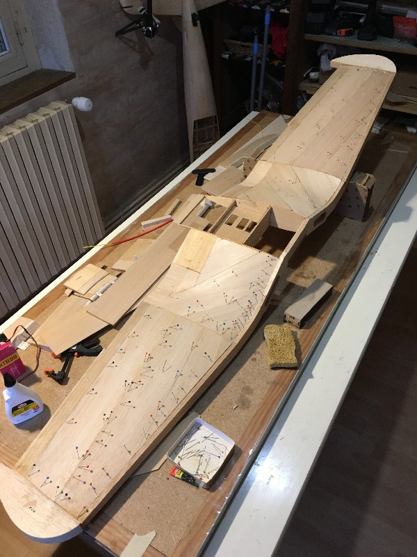

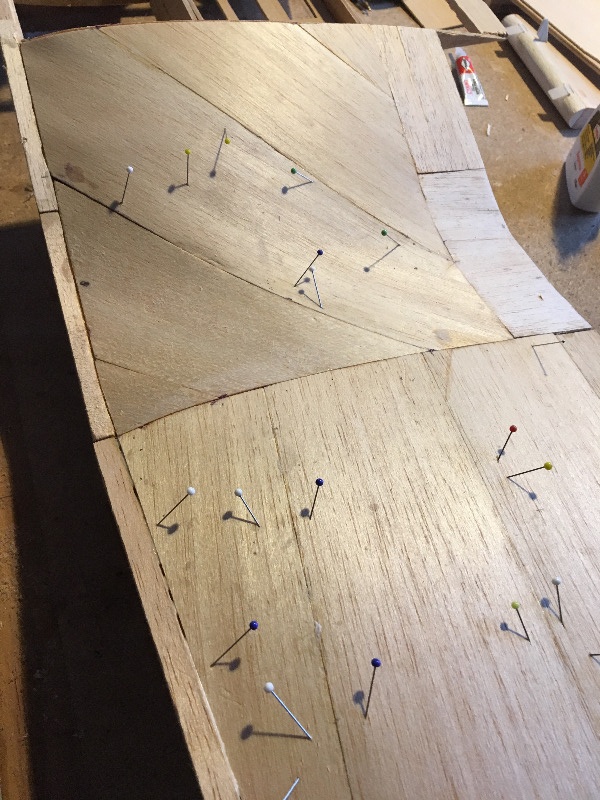

coffrage extrados. vue les formes j'ai choisi de coffrer en diagonale, mais c'est pas le mieux. au pire je referait différent.
c'est pas si mal, faut voir avec un peu de ponçage et marouflage.

je pense entoiler, soit oracover, pas terrible en finition mais rapide. papier japon avec enduit nitro comme le moynet jupiter de Jean Luc je n'ai ni l'un ni l'autre donc attendre la fin du confinement .
ou au tissu de verre et résine et ça j'ai alors vous en penser quoi ?
il y a 5 ans 8 mois #1522
Réponse de jlmechelaere sur le sujet Corsaire F4U 1D
Salut JL
Ouah tu traine pas... cela avance vite..
Oublie tout de suite la solution résine/ fibre de verre... trop lourd.
Tu as coffré avec quel bois ? Quel épaisseur?
il y a 5 ans 8 mois #1523
Réponse de ojammes sur le sujet Corsaire F4U 1D
Salut!!!
Vue la taille pense charge a l'air mini, donc pour moi Oracover même si c'est pas terrible. Si tu veux faire une belle maquette y a sur le net des plans pour cn d'un gros Corsair sur base Ziroli.

il y a 5 ans 8 mois #1525
par jllami
Réponse de jllami sur le sujet Corsaire F4U 1D
coffré en balsa 2mm
