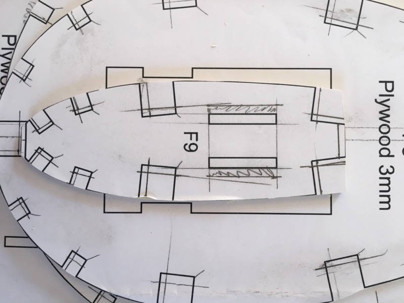

J’ai donc trouvé sur un blog un plan de Pitts S12, plan en version 175 cm un peu courte je trouvais.
J’ai donc essayé de modifier le plan et de le faire imprimer sur un traceur A0. Ça été galère mais j’ai fini par réussir, merci à la repro car j’ai bouffé de la feuille.
www.rcuniverse.com/forum/scratch-buildin...ailable-soon-18.html
Je me suis un peu lâché et j’ai multiplié le plan par 30% pour atteindre une envergure de 230cm.
Une fois le plan tiré il a fallu reprendre pas mal de chose dessus à savoir toutes les dimensions des baguettes couple positionnement ect, et oui quand on multiplies le plan une baguette 10X10 passe en 13X13. J’ai donc tout repris.
Je voulais aussi le modifier pour l’optimiser, à savoir partie central fixe et caisson d’aile supérieur fixe, stabe démontable, tout ce que n’a pas le model en 175cm mais que des modèle plus imposant dispose. Je m’inspire donc du Mamba
rc-network.de/forum/showthread.php/59678...CC-(Pitts-S12)-198cm
Après il faut du bois et surtout du ctp 30/10

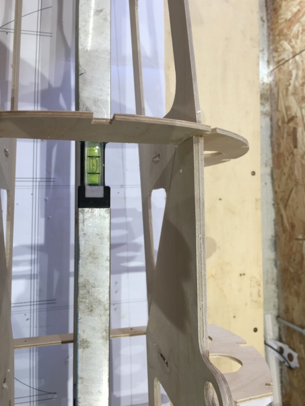

il y a 6 ans 3 mois #1609
Une fois que c'est bien collé on retourne le bestio
Installation sur un chantier bien plan
Puis positionnement des couple arrière
L'ensemble des couples sont en CTP aviation 3mm 3 plis pour pas que ce soit trop lourd
Les flanc eux aussi sont en 3mm CTPA avec un doublage au niveau avant moteur
J'utilise une baguette de pain pour axer l'ensemble
