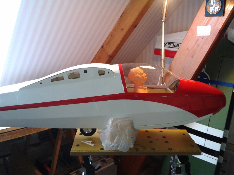

Merci à jean Christian qui a pris en charge la fabrication du pilote à l'échelle 1/3 sur son imprimante 3D, cela semble parfait au niveau de l'échelle, cependant le buste manque peut être de hauteur; en mesurant je pense que 3 cm de plus conviendrait (hauteur du pilote = 16 cm).
Il restera ensuite à aménager tout le poste de pilotage et peindre le pilote, Alain s'est proposé de le faire à son retour de vacances, merci à lui.

Eh bien voilà , notre K8b est en état de vol après 3 mois d'attente des A/F j'ai pu enfin terminer le travail. Il a bien fallu ajouter 750gr de plomb à l'avant pour être centré correctement, il restera à affiner en vol a l'aide de la procédure du V-longitudinal.
Je vais l'amener à l'AG samedi PM pour que Alain le récupère afin de terminer l'aménagement de la cabine de pilotage. Par précaution j'ai chargé à bloc les batteries afin de passer l'hiver sans détérioration (toutes des batteries NiMh).
Je passe donc la main à Alain...
