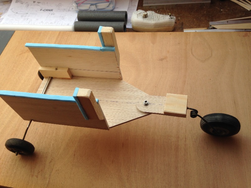

Pour les petits planeurs dont les ailes ont tendance à accrocher dans l'herbe au décollage et qui aboutissent à un soleil et donc un crash, il existe des chariots en vente sur les sites mais qui sont mal adaptés. En effet, la plupart de ces chariots sont prévus pour des pistes en dur à cause de la garde au sol très faibles (environ 1/2 roue, ce qui est gênant sur une piste qui n'est pas fraîchement tondue
Voici la Rolls des chariots, très simple à fabriquer, qui a des suspensions par barre de torsion à l'arrière puis par ressort à l'avant, roue avant réglable et dont la garde au sol est de 90 mm.
A tester dès que le Covid19 nous le permettra

Genial !! vivement les tests

Super ... il faut que j'équipe mon héron d'un crochet de remorquage ...
