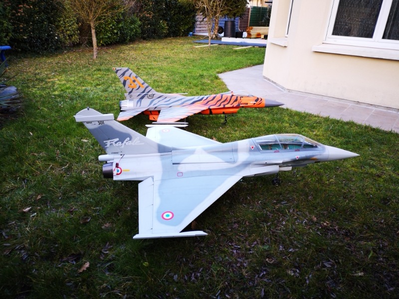

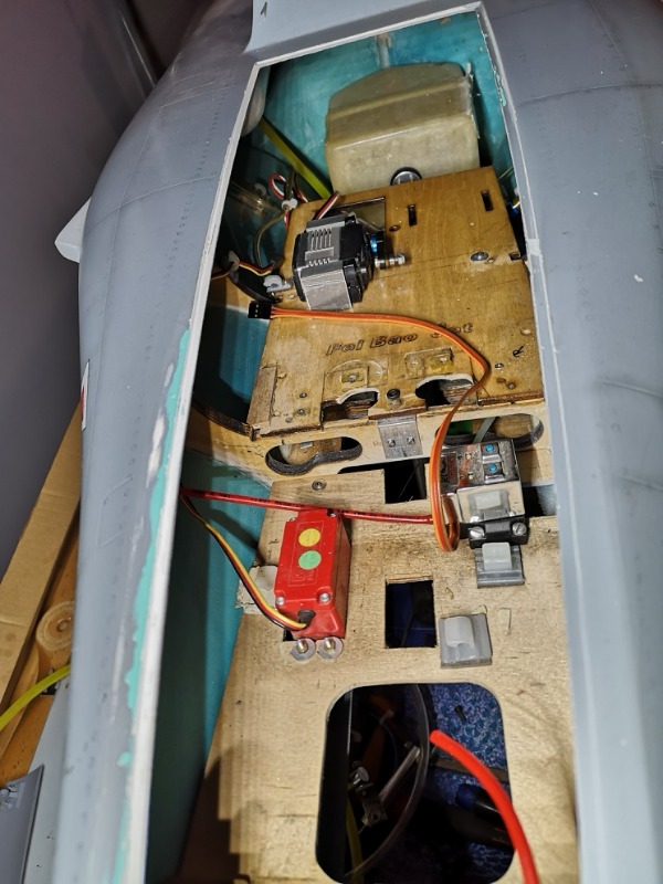

superbe jet feibao 2m acheté d occasion a une personne qui ne la pas fini ""heureusement"".
tres de loin ou en photo mais ou tout est a revoir.

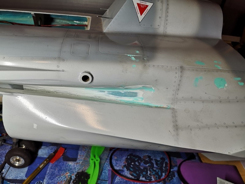

de plus pret il y a des retouche peinture a faire mais rien de grave

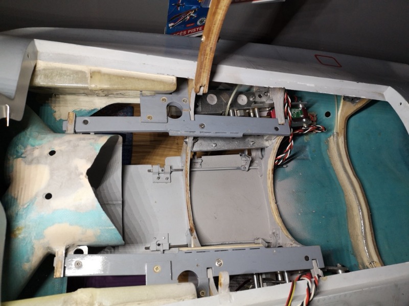

on commence par l intérieur.

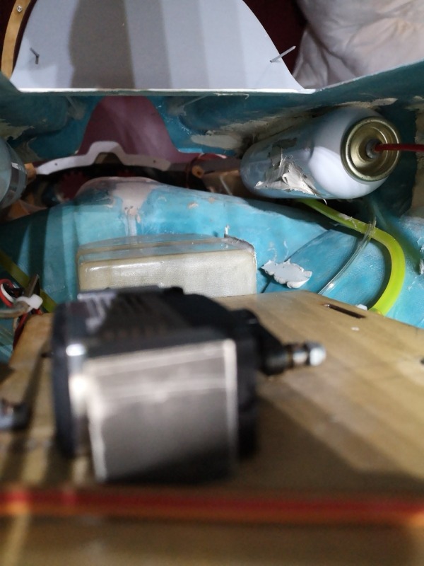

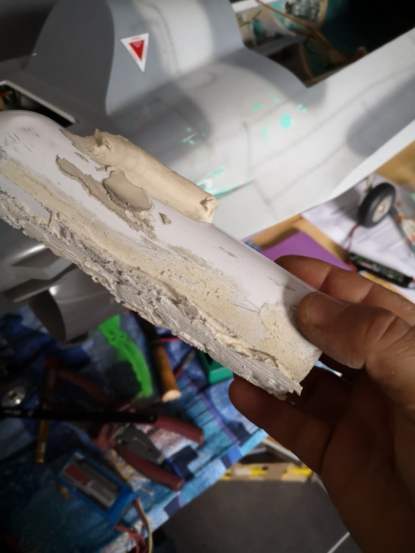

les réservoirs 3 au totales sont branchés n importe comment avec des T partout. des renfort ont etait mis partout c est bien mais sa met surtout du poids pour rien
je ne vois qu une solution tout enlever....
impossible de sortir les réservoirs ""le collage de bourrin ""

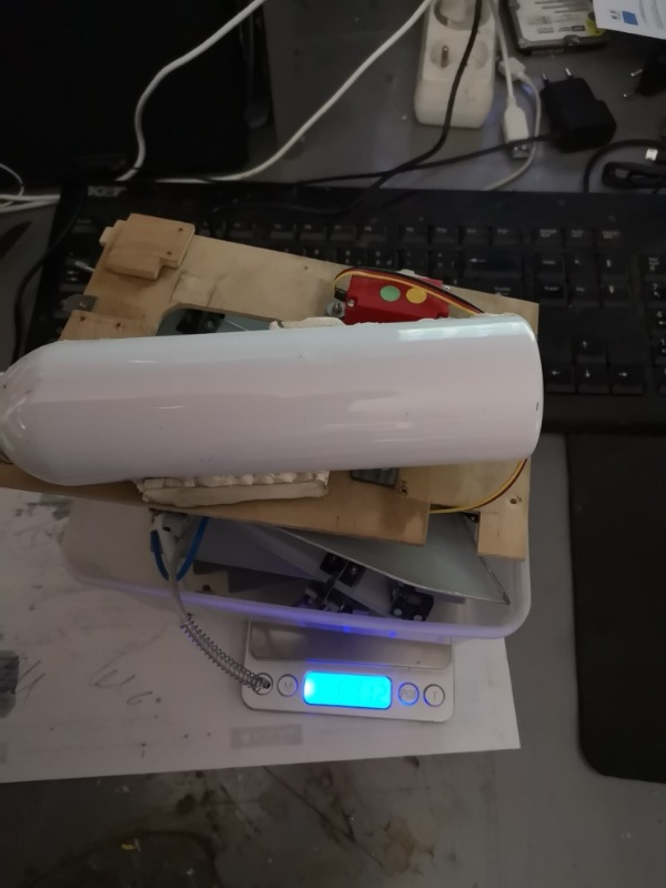

j ai réussi à sortir le réservoir d air. pas sans mal.
retrait du système d air il ne restera que 1 réservoir d air pour les frein vu que les trains sont électrique.

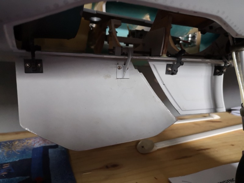

Suite au conseil de franck corbet team rodriguez je retire le systeme de trappe qui fait maquette mais beaucoup trop lourd comme dit franck tu veux soit faire de l expo ou avoir un avion efficace.
dommage c était joliment fait

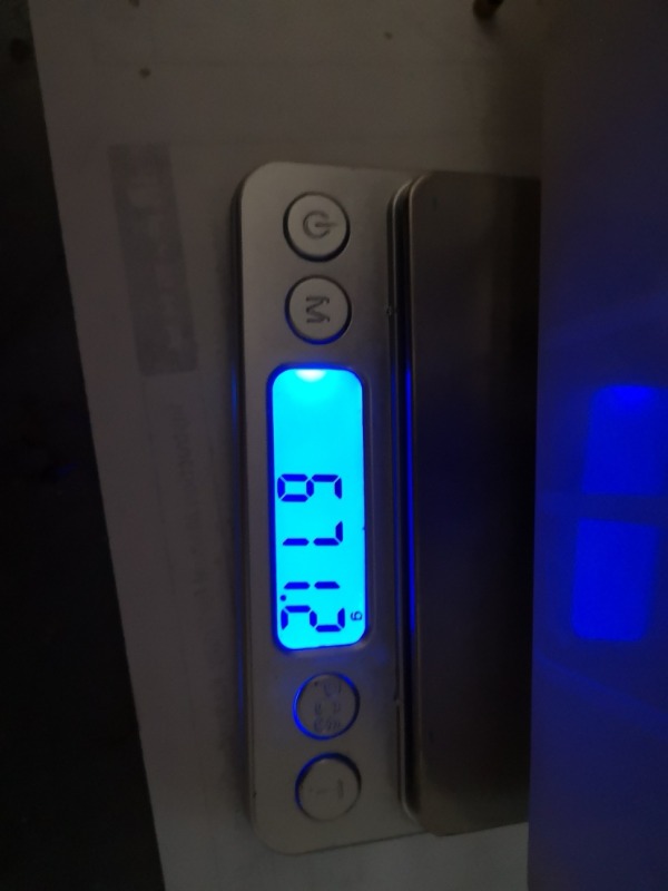

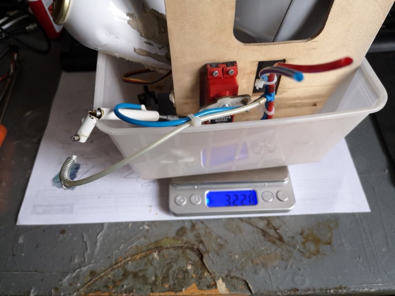

calcul des pièces déjà retiré sur l avant 322.8gr

le démontage continue
fin du système de trappe. en plus pneumatique a l avant et électrique a l arrière.
on gagne en qualité de vol !!!
bon il y aura des masques pour les passages de roue.
