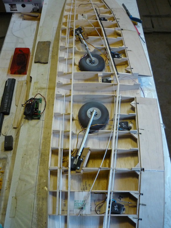

Bonjour à tous
Je vous partage ici une construction longue et fastidieuse car je veux traiter le sujet (Tempest Mk V) dans l'esprit maquette. Je me penche en ce moment sur les questions d'éclairage (signalisation et projecteurs), le système de largage bombes et roquettes, et la grosse difficulté du train d'atterrissage (pour ceux qui connaissent, système à 2 jambes par train !). Je crois que je vais devoir acheter un mini tour
public.joomeo.com/albums/663224932be2d
Bonne journéeÂ

Salut Frederic,
Super boulot, hate de voir la suite !
