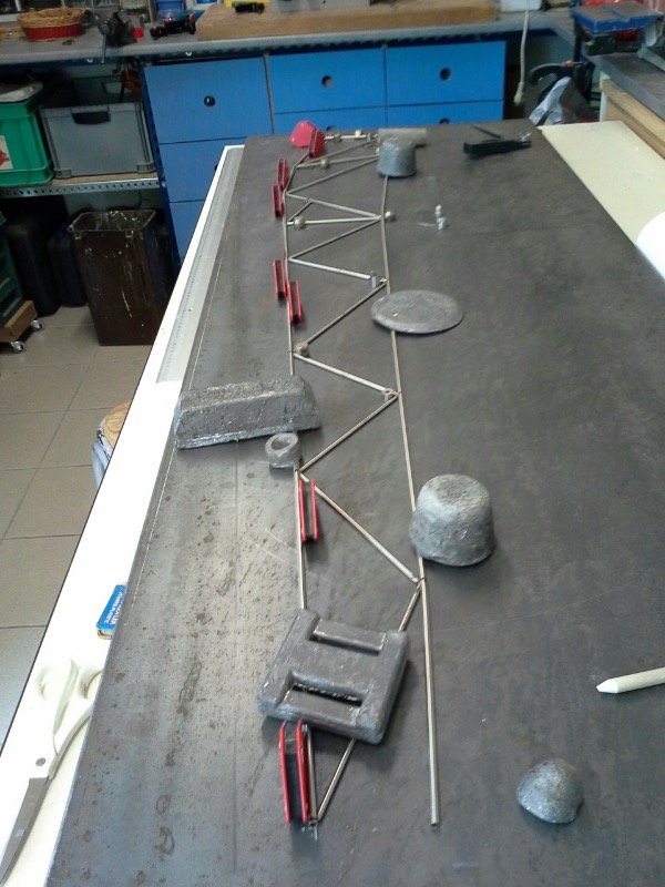

Voici un nouveau sujet sur la construction d'un PIPER J3 CUB d'après les plan de Paolo Severin.
Particularité de la bête le fuselage est en tube inoxydable soudé.
Envergure 2m 80 pour le reste il sera jaune.
Bien évidement il faut une machine pour couper les tubes.
Puis passer un peut de temps pour faire les "gueules de loup"
c'est le début mais ça change énormément de nos pratiques de construction classique. A suivre

- ojammes
il y a 7 ans 5 mois #923
Réponse de ojammes sur le sujet PIPER J3 CUB 1/3,77 Fuselage en tube soudé
- ojammes
il y a 7 ans 5 mois #924
- ojammes
il y a 7 ans 5 mois #926
il y a 7 ans 5 mois #927
Réponse de jlmechelaere sur le sujet PIPER J3 CUB 1/3,77 Fuselage en tube soudé
Super boulot!!! Bravo a vous !

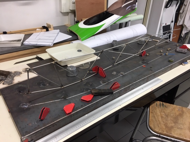

il y a 7 ans 4 mois - il y a 7 ans 4 mois #951
Ça avance pas mal
Prochaine étape, fabrication d'une cintreuse a rouleaux pour les grandes formes cintrés, positionnement du moteur sans doute un FG 30 si il passe.
voici le site qui nous inspire www.paoloseverin.it/index.html dans le modélisme y en a qui sont doué. Un beau Bücker au 1/3 avec un moteur 5 cy le kiffe

il y a 7 ans 4 mois #966
il y a 7 ans 4 mois #967
Sacré beau travail.
Félicitations Antoine !
450 gr ça le fait bien
