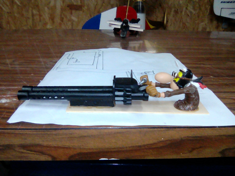

Réponse de jlmechelaere sur le sujet Coupe des barons 2018
J'en veux un comme ca !! il est trop cool

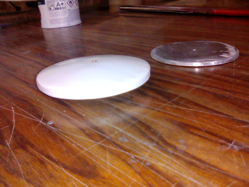

je fait un essais pour les roues du baron
une plaque aluminium ep 3mm
du balsa 6 mm coller dessus ponçer en biais
une entretoise en laiton dans l'axe
et du joint torique diametre 8 pour le peneu
la suite au prochain episode
fred

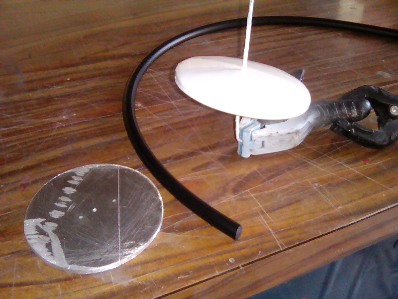

Astucieux Fredo ! le joint c'est un joint de cocotte-minute ? comment est ce que tu va rejoindre les 2 bouts ? quelle colle ?

pour le joint c'est du joint torique vendu au metre sur amazone 8.80 euros.
je coupe en biseaux est coller a siano sa marche super
je colle actuelement le joint en rond sur la roue a la colle epoxy demain on vera si sa tein ,je te tein au courant
bon week-end
fred

Beau travail Fredo, on dirait des roues du commerce ! Et merci pour le tuyau
