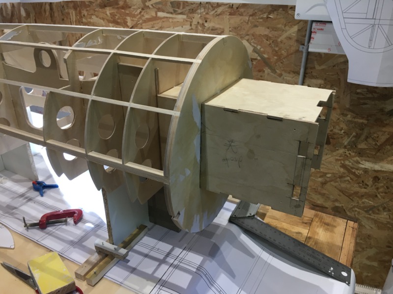

Pitts S12
Reprise de quelques défauts sur des couples
Pose du plancher du caisson avant
Installation de la clé d'aile basse
Mise de niveau pour la suite
