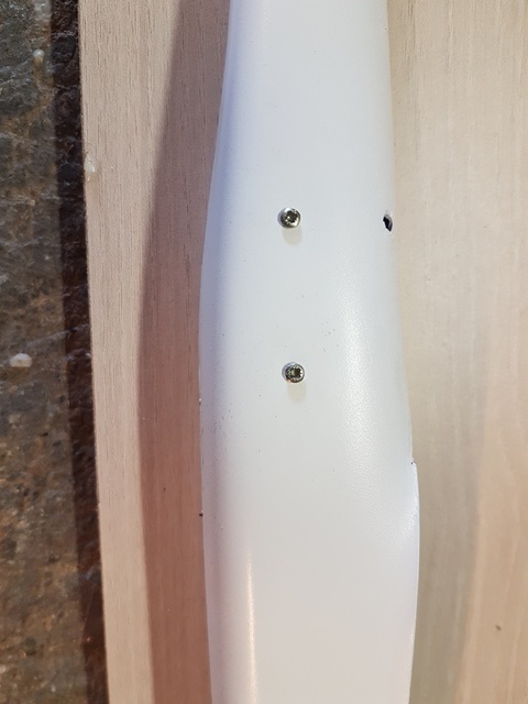

Commençons par le montage de la profondeur:
La commande de profondeur est réalisé en tige de carbone de 5mm
un corps de fleche de tir a l'arc acheté a Decathlon fait parfaitement l'affaire.
D'un coté une chape à boule pour le guignol de stabilo , et de l'autre, une chape classique avec réglage pour le servo.
La commande complête.
Pour le montage du servo et du stab, c'est là que cela se complique vu le peu de place....
Commencer par fixer le servo dans le fuselage avec son support avec ses deux vis. La commande montée sur le guignol du servo doit être deja en place.
Nous reste donc a fixer la chape a boule sur le guignol de profondeur. Pour cela, il faut être tre patient... c'est pas simple.
Faire un petit crochet en fil de fer tres fin et le glisser sous la tige de commande de sorte que le guignol remonte un peu. Puis clipser ce guignol avec la chape.
Il ne reste plus qu'a revisser la vis du guignol et le stabilo sur le fuselage.

Montage du stab.
Voilà une très bonne chose de faite!!!
Vérifier avec un testeur de servo que l'ensemble fonctionne bien, sans forcer, et surtout qu'il n'y a aucun jeu.
A des vitesses pareilles, on ne peut pas se permettre d'avoir le moindre jeu dans le montage.
Passons maintenant à la partie avant, avec le moteur, contrôleur, Limiteur et régulateur de tension.
Le limiteur:
C'est le dispositif électronique, qui mesure la consommation en Watt du moteur.
Celui est réglé pour couper le moteur à 1000 Watt consommé.
Le régulateur de tension:
N'utilisant pas des servos HV ( Hight Voltage) on doit rajouter ce petit élément.
Avant toute chose, préparer toute l'installation en dehors du fuselage.
Raccourcir au mieux les fils moteur et controleur.
Attention le carbone étant conducteur, il est impératif que tout soit bien isolé avec de la gaine thermo, afin qu'il n'y ai aucun contact métallique avec l’intérieur du fuselage, sous peine de perte de réception pendant le vol.
Pas de faux contact non plus nul part !!!
La sonde du limiteur:
La carte électronique du limiteur ( qui sera fixé a l’arrière avec le récepteur)
Le moteur/contrôleur et le régulateur de tension:
Souder tout cela avec isolation gaine thermo.
Aligner ce "Setup" à côté du fuselage pour voir si cela rentre bien dans le fuselage.
Les deux fils d'alimentation batterie doivent dépasser de 1 a 2 cm do côté avant de l'ouverture pour l'aile.
Il ne reste plus qu'a fixer l'ensemble dans le fuselage, avec les quatres vis de fixation moteur sur le couple avant.

Maintenant que tout est ok, il nous reste à plaquer les fils sur le fuselage, avec un peu de scotch armé.
Mettre en place les deux petits tubes en plastique pour le passage des fils d'antennes
Mettre en place la batterie et vérifier que tout rentre bien !!!
Voila, on en a fini
Il ne reste plus qu' a fixer l'aile pour le centrage. on a environ, 1cm de mobilité sur l'accu pour ajuster le centrage.
On se rassure, ces avions sont bien centrés avec l'accu situé au centre.
Pour finir, on pèse l'avion.
En compétition, le F5D doit peser au minimum 1000Gr avec l'accu en ordre de vol.
Si on est en dessous, ben on rajoutera un peu de plomb, dans le nez, ou dans le centre du fuselage en fonction du centrage.....
Pour ma part, le Bjarni pèse 1005Gr Je vais le laisser comme cela pour les vols a venir.
