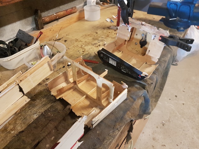

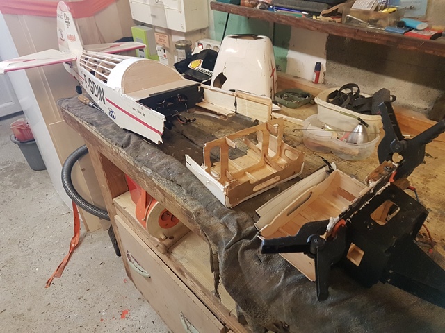

Analyse des morceaux du fuselage=== heu merde, il y a du taf... je suis vert....

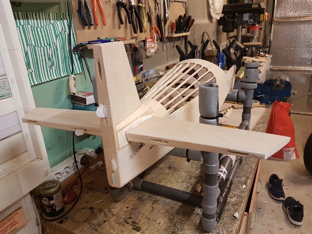

Les premieres photos de la bête, avec les premiers collages
Je passe aussi vers l'arriere du fuselage pour recoller deux baguettes 5X5
qui étaient déja cassé, avant le plantage de l'avion..
On va laisser sécher le tout et on va tâcher de remettre l'avant du fuselage en ordre de vol...

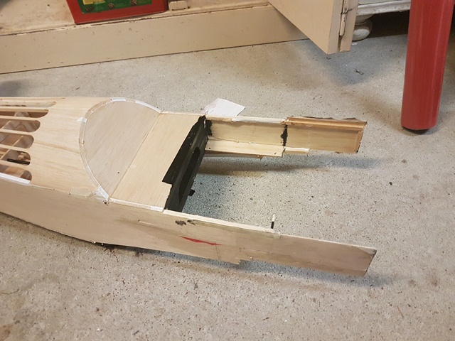

Je continue a recoller les morceaux. Il est très important, après un crash sur le terrain, de récupérer vraiment tous les morçeaux pour ce genre de réparation.
En plus, on laisse le terrain de vol propre

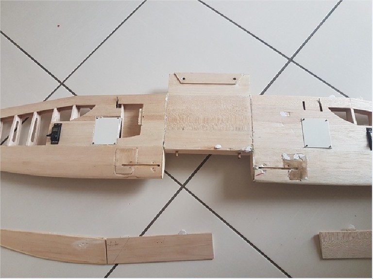

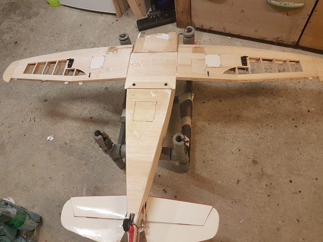

J'ai enfin pu remettre en etat les deux flancs principaux.
Pendant que cela seche, on va s'occuper de l'aile....
Coté extrados, RAS c'est bien

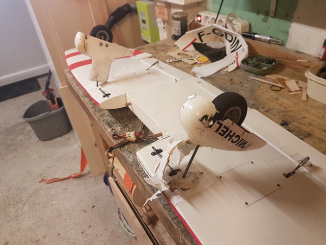

Coté intrados, le train est mal en point, les caches roues sont morts, et tout est tordu....
Je commence pour tout démonter et je redresse les trains dans un premier temps
voila, c'est mieux...
Heureusement, il y a quelque temps, Patrick Rioche m'a filé des caches roues de son ex Cap10
Un peu de peinture blanche fera l'affaire...

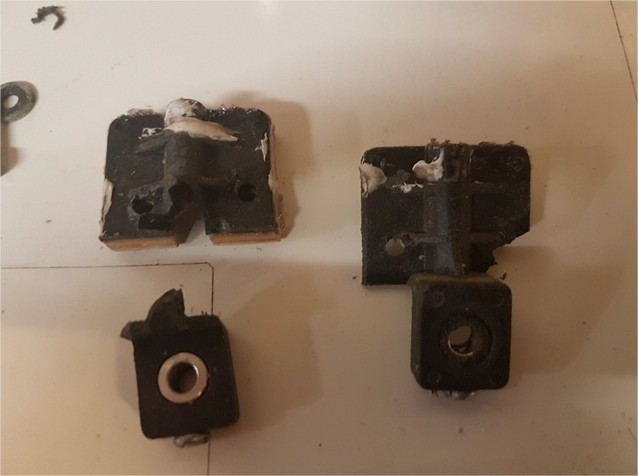

En démontant le cache roue, je me suis aperçu qu'une pièce en plastique de fixation était cassé.
Je vais la recollé a l'époxy, mais j'ai des doutes sur la solidité de la chose..
Soit je trouve un autre systeme, soit je sollicite JC pour en refaire une en 3D

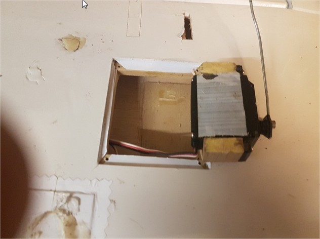

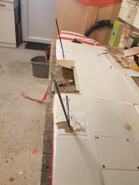

Puis je me suis aperçu qu'un servo de volet s'etait décollé
Rien de méchant, un peu d'epoxy, et le servo reprend sa place.
Désentoillage complet de l'aile et retrait des gouvernes.
Idem pour l'intrados, ou il va falloir réparer le coffrage qui a souffert avec le cache roue...
J'avoue que je suis pas fan de ce genre d’entoilage en film autocollant, mais le gros avantage
est qu'il se retire super bien de la structure. Moins de 2 heures pour faire l'aile complète.
Je me restera un léger ponçage a faire et rentoiler mon aile.

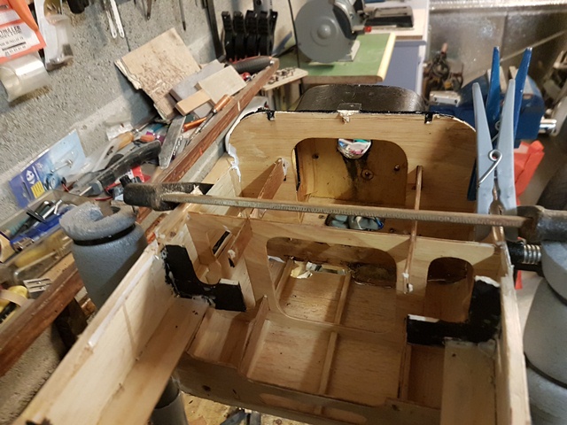

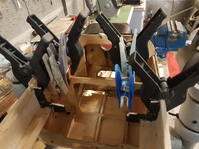

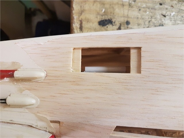

Une fois que j'ai pu retrouver deux flancs potables, j'ai commencé par recoller la partie sous le fuselage.
Le plus difficile étant de recoller bien droit
Apres une nuit de séchage, je remet l'aile en place pour la vérification de l'alignement de l'avion.
C'est pas mal du tout, plutôt content

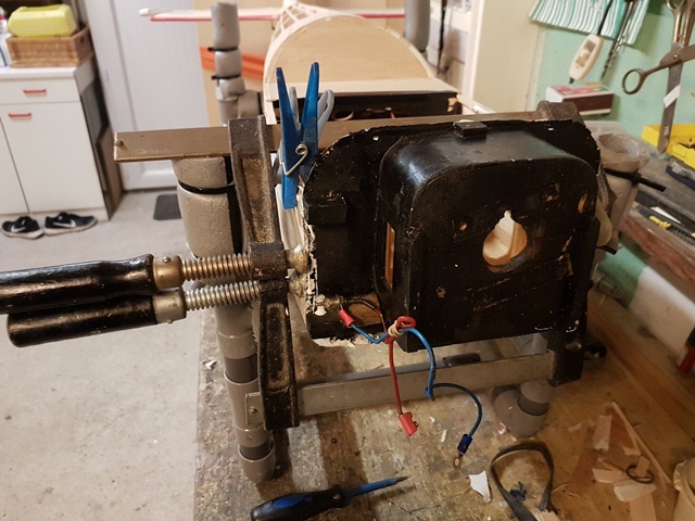

Remise en place du couple moteur:
Encore une bonne nuit de sechage.

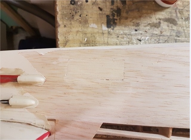

J'en profite pour boucher l'emplacement servo de la dérive, qui n'a jamais servi
ayant monter ce servo dans le fuselage lors du montage de l'avion.
Maintenant, va falloir renforcer tout cela avec des renforts bien placés et du tissu de verre

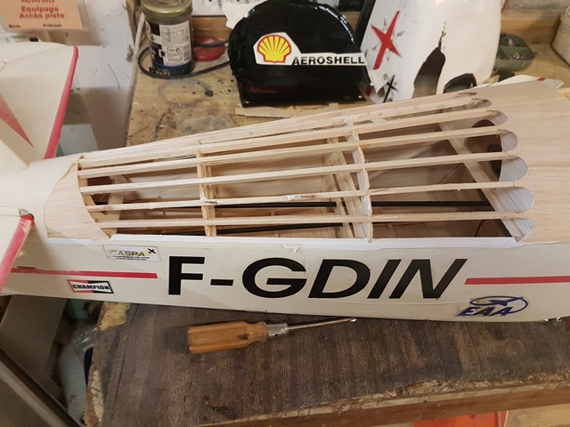

On continue le renforcement de l'avant du fuselage, en rajoutant
du balsa 15X10 par l’intérieur du fuselage .
Ces renforts sont collés a la colle blanche et le fil du bois est verticale
afin d'obtenir une meilleure solidité.

J'ai enfin fini tous les renforts intérieurs du nez du fuselage.
Je termine par une couche de fibre de verre sur tout l’intérieur.
Il me reste maintenant à recoller le dessus du fuselage après le séchage de la résine.
