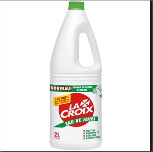

Pour le capot moteur : le fond d'un bidon d'eau de javel de 2 L
Le diametre est parfait et c'est leger.. et Madame aura de l'eau de javel pour la maison ....hihihi
