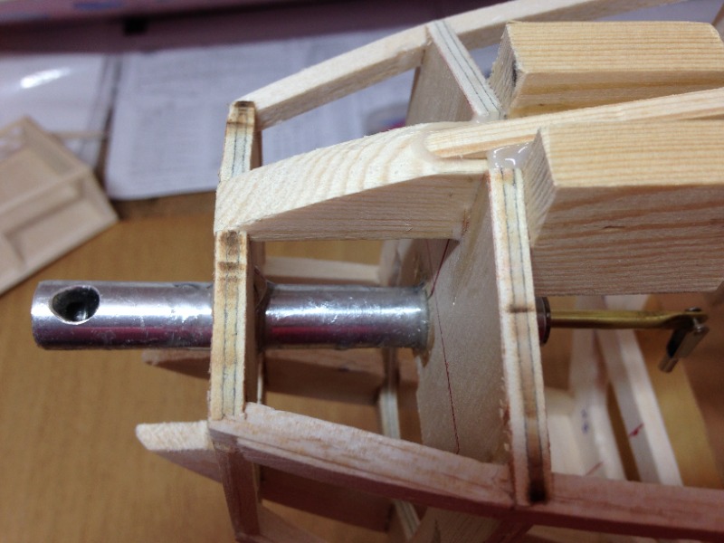

Fabrication d'un crochet de remorquage à partir d'un tube de diamètre 12 mm équipé de 2 roulements de guidage pour la barre en laiton et usinage en biais d'un trou de diamètre 8mm pour insérer le câble de remorquage. Le bloc balsa de nez sera collé après coffrage du fuselage.

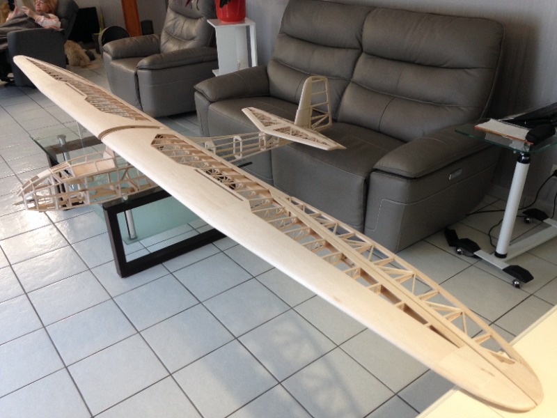

Juste pour le plaisir des yeux, la première mise en croix avant le coffrage du fuselage.
Je dois fabriquer le patin (il n'y a pas de roue sur le Nord 1300) et je ne sais pas en quelle matière le faire. Pour respecter la courbure inférieure du fuselage, je dois le faire en lamellé mais je crais que le contreplaqué ne soit pas assez résistant au frottement et s'effrite, est ce que quelqu'un a une idée ?
Autre question concernant les caoutchoucs qui tiennent le patin de diamètre ext 25mm et int 10mm L= 24mm Qté:2 quelqu'un a t il une idée ? Merci

Pour le patin je le ferai en ctp aviation épaisseur 2mm que tu cintre pour faire le laminé. Pour finir puisque tu a besoin de lest devant , finis ce patin avec de l aluminium 1mm vissé avec des petites vis tête fraisée.
Pour les caoutchoucs c est moins évident. Trouvé une durite de voiture de la bonne taille.
Va faire un tour sur le site de Retroplane. Je pense que tu devrais Trouvé la solution...
Belle mise en croix. J adore cette étape de la construction. On voit enfin pour la première fois le travail fait pour la construction. Ca donne du courage avant la finition !
