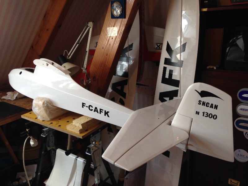

Oui tu as raison JL je m'en suis aperçu après.... c'est prévu pour l'immatriculation sur les ailes. Je vais toutefois essayer de décoller les F sur le fuselage pour insérer le tiret.
Pour info j'ai pris l'immatriculation d'un vrai Nord 1300 d'époque que j'ai vu en photo sur le net.

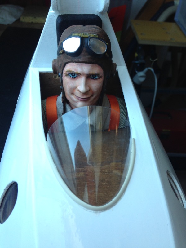

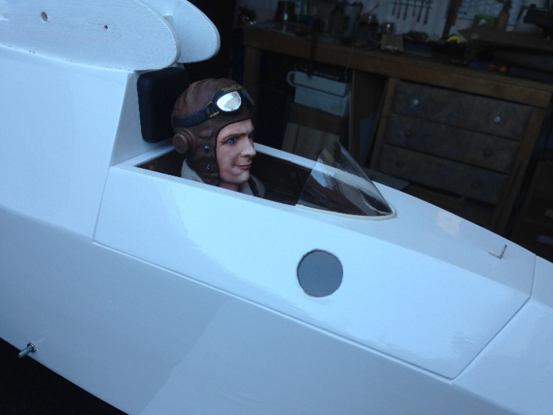

Mon ami Roger a pris l'initiative de fabriquer un pilote dans le style de l'époque à l'imprimante 3D, il a même mis à contribution sa soeur pour confectionner les vêtements et les ceintures de sécurité, !! Joli travail dans le détail également au niveau de la peinture, on croirait vraiment que le casque est en cuir. Merci à eux, c'est gentil

Magnifique ... il a même le sourire un peu crispé avant le premier vol.... c'est tout a fait réaliste ...
Bravo l'artiste

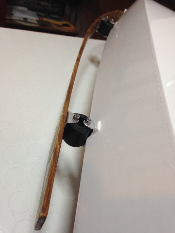

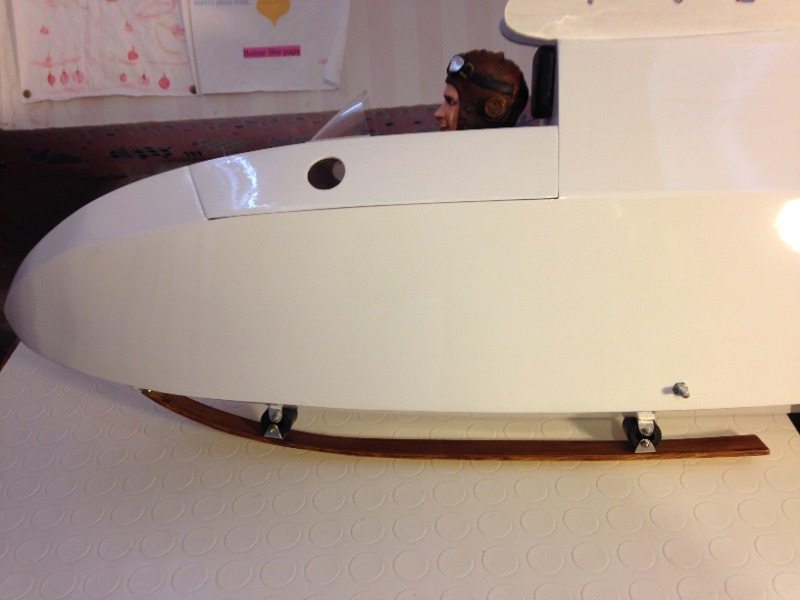

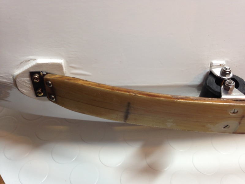

Eh maintenant la fixation du patin avec ses amortisseurs placés au même endroit que sur le vrai.
J'ai trouvé un amortisseur de pot d'échappement de scooter qui correspondait au diamètre exact à l'échelle, de plus il est suffisamment souple et dur en même temps pour bien amortir. Je n'ai eu à fabriquer des petites pattes de fixation et utiliser une petite charnière de meuble pour l'avant du patin. Le résultat est je pense correct.
