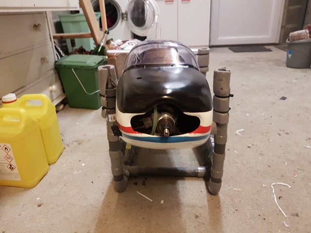

On a fini les ponçages, peinture du capot (Blanc et noir)
Mais en achetant le noir, faute d'un mauvais rangement chez Leroy Merlin,
( Francois, c'est le bordel chez toi !!!)
La noir est satin et non mat ...
Je sais pas si je vais reprendre....
Les photos:
Me reste encore à faire les bandes de couleurs et l'Immatriculation sur le fuselage.
Les photos:

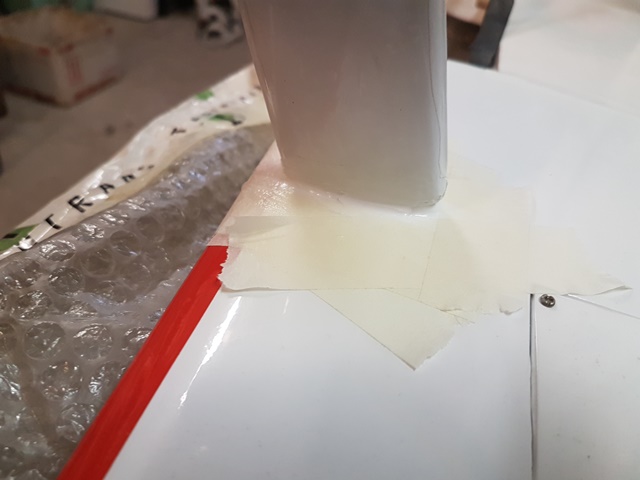

Pour finir l'aile, j'ai posé du joint silicone blanc entre l'aile et la jambe de train.
Cela améliore la finition et surtout cela fixe mieux le train.
A noter que j'avais pris le soin de renforcer en CPT le coffrage de l'aile sur cette partie.

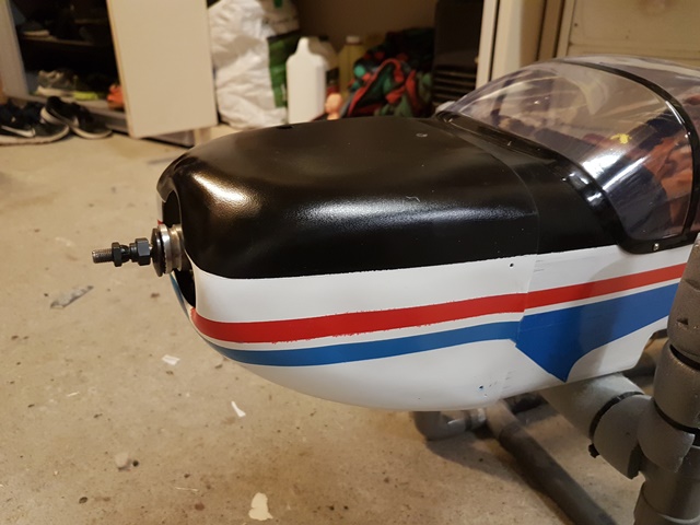

Pour le capot, j'ai des ennuies...
J'ai voulu faire les couleurs en oracover, mais avec mon fer, j'ai marqué la peinture.
En voulant nettoyer, je me suis aperçu que le blanc se barrait... pas cool.
j'ai donc tout nettoyé et repeint avec une autre peinture le capot.
Pour les couleurs, je vais les faire en peinture directement.
Tant pis si il il y une légère différence de teinte..
Bientôt les photos

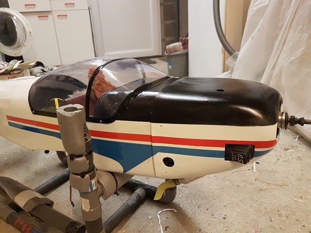

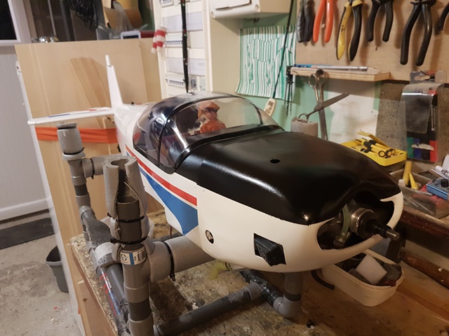

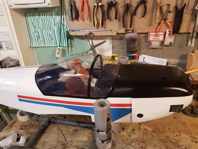

Voilà , j'en ai fini avec ce maudit capot
Quelques toutes petites finitions à faire et c'est ok.
Je suis content des couleurs, qui sont en raccord avec l'oracover.
Apres, il sera temps de faire :
=>le centrage, et j'espere que je ne devrai pas trop rajouter de poids a l'arriere.
=>pose des leds d'éclairage en bout d'aile, fuselage et dérive.
=>La réalisation du triangle d'alignement de voltige en bout d'aile ( je connait pas le nom précis )
=> Les immatriculations.
Et apres pourquoi pas une présentation a l'AAM 2018
