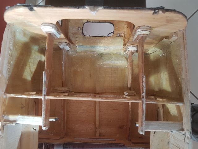

J'ai enfin fini tous les renforts intérieurs du nez du fuselage.
Je termine par une couche de fibre de verre sur tout l’intérieur.
Il me reste maintenant à recoller le dessus du fuselage après le séchage de la résine.

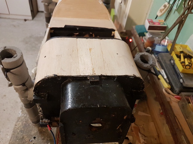

Collage de la derniere partie du dessus du fuselage.
Tout se remboîte bien. Cool

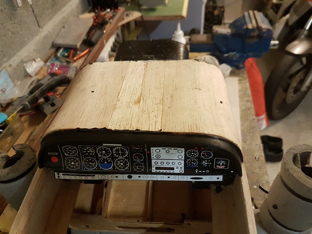

Je remet le tableau de bord en ABS juste pour voir.
C'est pas mal...

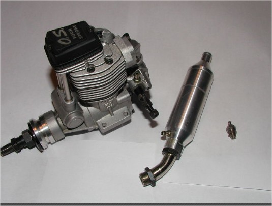

Je vais en profiter pour lui mettre un moteur un poil plus puissant
Ce matin je suis allé a Ste Luce sur loire , pour la "brocante modélisme", et j'ai trouvé,
à un prix raisonnable un OS 70 Surpass 2.
Faudra adapter le capot moteur, mais notre Cap devrait etre bien plus sympa à piloter
pour la voltige.
A suivre.....

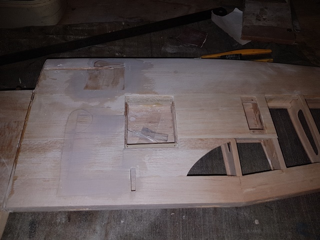

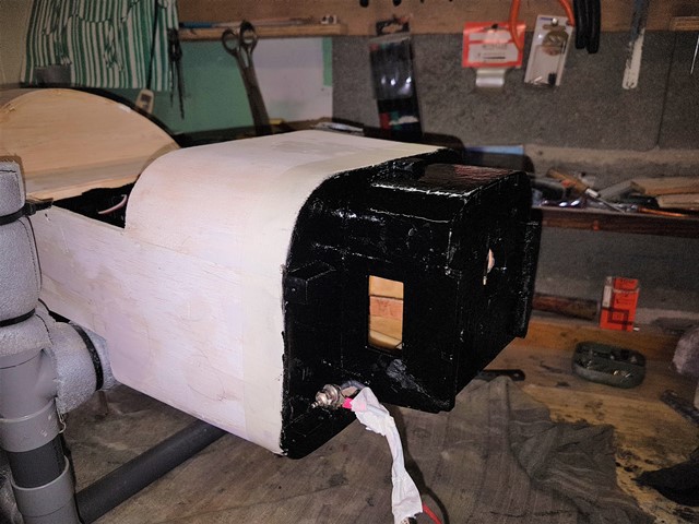

Le fuselage est prêt à être re-entoiler.
J'en profite pour donner un coup de peinture noir sur le couple avant et le bâti.

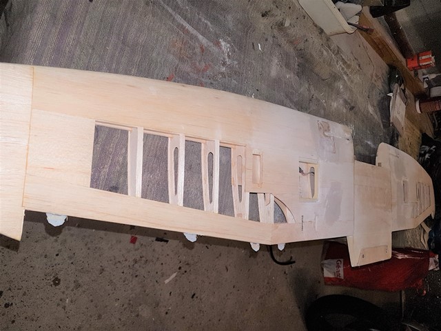

L'aile est ok aussi pour l'entoilage.
Je commence par entoiler les parties fixes de l'enpennage.
les parties mobiles sont déja entoilées

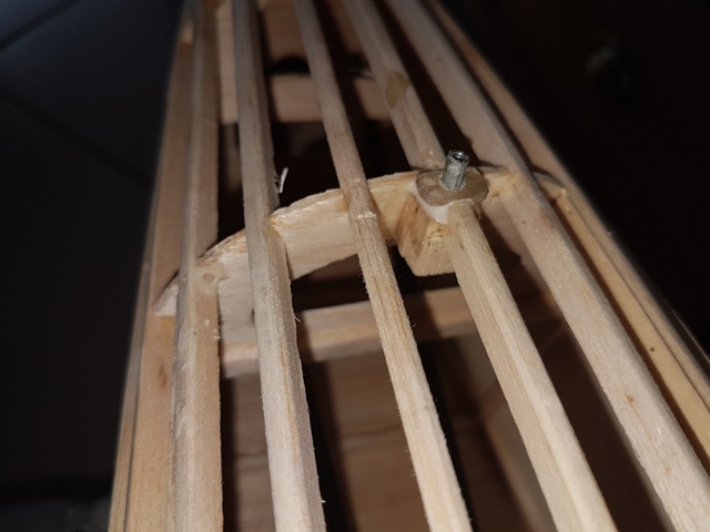

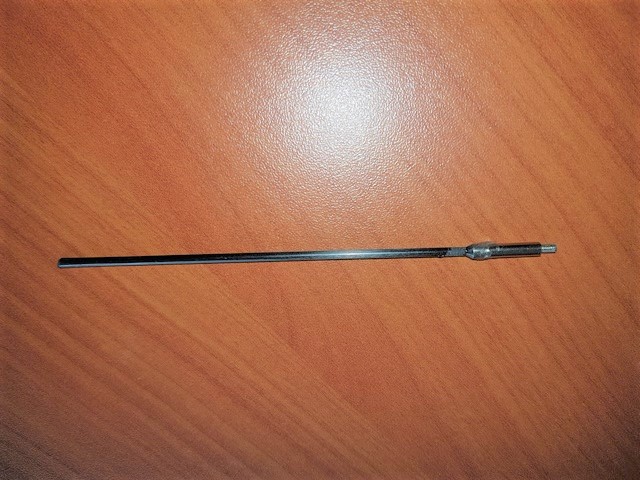

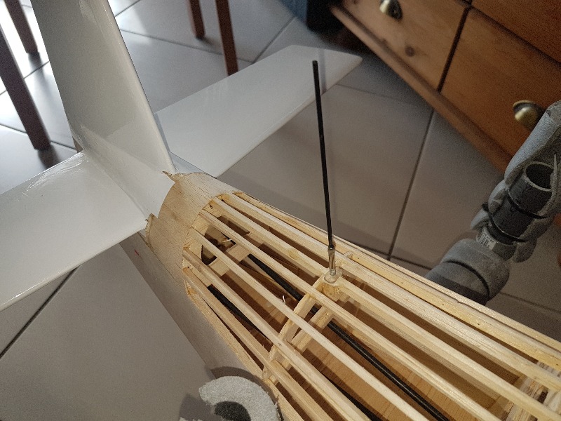

Puis je décide de lui rajouter une antenne sur l’arrière du fuselage.
Il faudra qu'elle soit démontable.

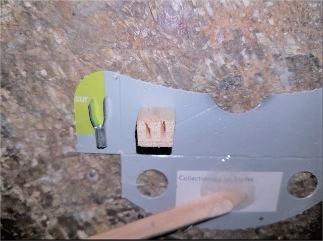

Pour cela il me faut une chape de 2mm que je vais couper, un petit bloc de balsa, qui recevra
ma chape coupé, et qui sera collé contre le couple du fuselage.
Pour l'antenne, il me faut une queue de chape 2mm et une tige de carbone de 2mm.
De la colle époxy pour coller le tout
Le montage en photo:
Preparation de la fixation de l'antenne
Collage de cette fixation dans le fuselage
L'antenne:
Le montage final
Il me restera a habiller l'embase de l'antenne et de la peindre couleur alu.

il y a 7 ans 4 mois #199
Réponse de bdelattre sur le sujet Restauration du Cap10 Air Loisir de 2009
Astucieux le support de l'antenne fait avec une chape coupée !
