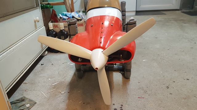

Ce matin, j'ai demonté le controleur du train rentrant, qui va etre confié a Philippe.
J'ai finalisé le remontage du capot moteur et fixé dans le fuselage, la batterie de reception.
et finaliser le centrage.
Voilà notre RF4 Fournier qui est prêt a reprendre l'air..
Le premier revol aura lieu Dimanche lors du pique nique du club.
Le train ne rentrera pas, mais cela ne l’empêchera pas de voler
A Dimanche.
A Dimanche.
