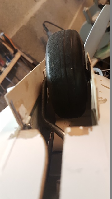

La trappe s'ouvre maintenant au bon angle ! tres bonne astuce Philippe!
Mais autre souci..... la cap de 1mm demande trop d'effort au moteur du
train rentrant, et celui ci se met en sécurité. pas cool, d'autant que j'ai monté q'une seule trappe.
J'ai testé le moteur du train, avec du 4,8V ou 6V c'est pareil.
Apres , comme vous pouvez voir sur la photo, la cap frotte contre la jambe de train
Je peux eventuellement un peu mieux la placer mais pas garantie que cela passe.
Je vais aller acheter une cap 0,5 demain et continuer les tests.

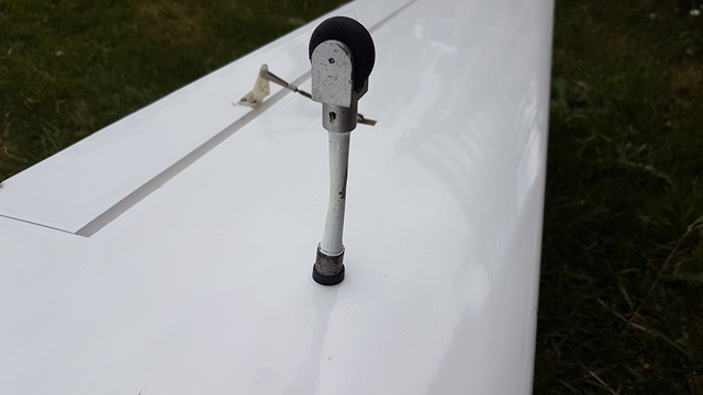

J'ai monté l'avion pour regler le centrage et aligner les roulettes sous les ailes.
Pour ces roulettes, j'ai rajouté une rondelle épaisse en caoutchouc.
cela me permet de bien aligner les roulettes dans l'axe, sans risque qu'elles se desserrent en l'air.
