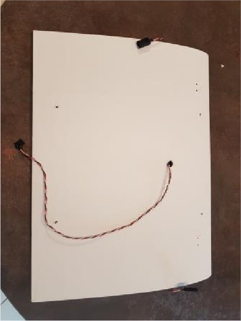

Une fois tout les couples refait et le fuselage dans l'axe, je fais une petite mise en croix pour vérifier le tout.
Il faut que cela soit le mieux possible, afin que l'avion garde ses qualités de vol.
Un ponçage général de la cellule a été fait puis ré entoilage au solartex , fourni, généreusement par Philippe Marie ! ( Merci a lui)
Nouvelle vérification du calage du stabilo. Celui ci est impeccable... j'ai bien bossé

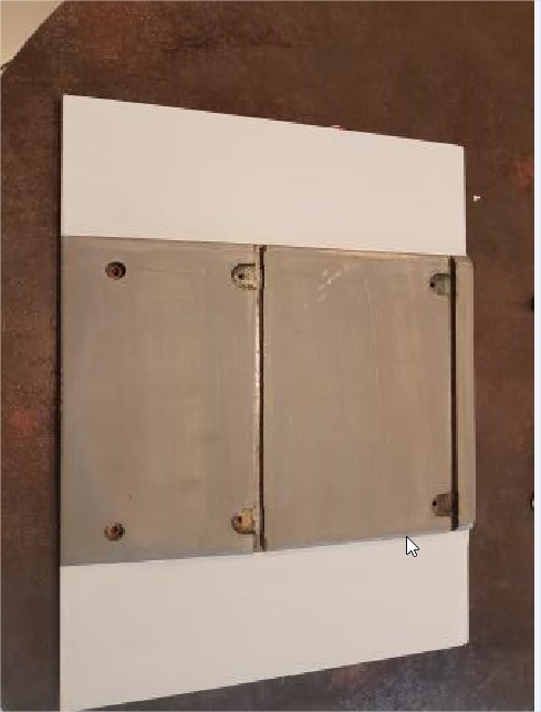

Passons maintenant a la partie centrale de l'aile inférieur qui se démonte du fuselage, puis le démontage du train qui est fixé sur cette partie.
Un grand nettoyage et ponçage a été fait, avant un ré entoilageau solartex.
Seule la partie centrale ou est fixé le train ne sera pas ré-entoilé.
Pour le train d'atterissage, j'ai retiré l'ancien entoilage qui était tres gras et abimé, et j'ai ré-entoilé également au solartex.
La prochaine étape sera la remise en état du capot moteur
A suivre....
A suivre....
