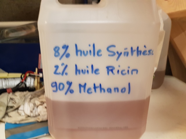

Donc, grâce a Bernard, qui m'a offert un carburant special moteur 2 temps ancien.
Je vous livre la formule magique
Pas de nitro !
J'ai continué les essais moteur. Hors de question de se retrouver encore en vol et de sub ir un calage moteur .....
Nouvelle bougie froide neuve.
Un reservoir de la potion magique, et c'est parti.
Tests sans le capot, et réglage du contre pointeau==ok
Remise en place du capot et retest.....
Miracle
plus de ratatouillement à l’accélération, une très bonne reprise des gaz, et plus de calage!
Deux reservoirs consommés et pas de souci.
Yes!!!

Super ! JL
Finalement tu as remis une bougie froide ou medium ?
Si tu veux refaire du carburant, contacte Philippe Marie je pense qu'il doit lui rester de l'huile et du méthanol. Pour l'huile de ricin tu peux en trouver en pharmacie.
A +

Hello
Pour le remorqueur, je tourne qu'avec de l'huile de synthèse, 10%.
J'ai ce qu'il faut . Je rentre que ce WE, dimanche soir
