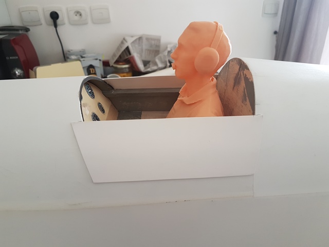

Demain, c'est le grand jour pour la peinture.
j'ai donc passé la journée a faire tous les masquages,
fabriquer des housses pour les ailes et empennages.
Je me suis dit, qu'il fallait que je lui rajoute des petites "portes" au cockpit...
Une chute de planche de balsa 10X100 , un peu de solartex .
Malheureusement, la conception du fuselage à cet endroit,
ne m'a pas permis de réaliser ces "portes sur charnières, car
un longeron 5X5 traverse le cockpit pile poil au mauvais endroit.
Cela ne sera pas le buste final qui est sur la photo,
JC y travaille . Merci a lui
Apres la peinture, on y fera un joli tableau de bord....
Tout a été nettoyé et rangé dans les housses et mis dans le coffre de la voiture.
