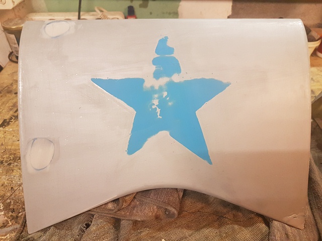

Je me suis mis a la restauration du capot moteur.
Celui ci est en fibre de verre moulé.
Quelques fissures au niveau des fixations capot sont visible.
Il va falloir réparer cela.
J'ai commencé par dégraisser au mieux le capot, interieur et exterieur...
Franchement j'y ai passé du temps de le l'huile de coude...
Une petite photo du truc...
Apres j'ai pris le soin de préparer les calques des étoiles pour la nouvelle peinture.
Pour la réparation des fentes, j'ai commencé par inserer de la cyano dans ces fentes, puis j'ai bien laisser sécher.
Apres cela, j'ai renforcé avec de la résine et tissus de verre l'intérieur du capot.
Puis le lendemain un poncage complet au papier 600 a l'eau.
Prochaine étape, un peu de syntofer sur les fentes du capot et poncage définitif avant peinture....

On continue sur le capot moteur et le support d'aile supérieur.
Maintenant que la résine est bien sêche, j'ai continué le ponçage
et commencer le sintofer.
Un bon ponçage au 600 a l'eau et voilà le capot moteur presque prêt a la peinture.
Le même traitement pour le support d'aile supérieur.
Je terminerai ces deux pièces par un ponçage au papier de carrosserie 1000 a l' eau juste avant la peinture.

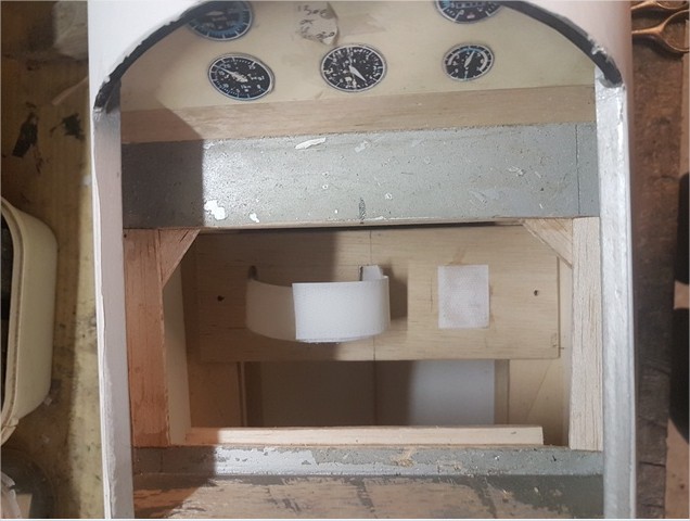

Comme cet avion sera destiné a voler assez rarement et qu'l faudra donc retirer le récepteur et la batterie de réception, J'ai donc crée une ouverture dans le fond du cockpit.
Cela évitera de démonter complètement la partie centrale sous le fuselage, et le train d’atterrissage à chaque fois...
J'ai fais apres la platine qui tiendra ces deux éléments en CTP 20X0 fixé par deux vis sur les deux longerons intérieur du fuselage.
La batterie et le recepteur seront fixés par une bande de velcro.
Pour finir la trappe de recouvrement ou viendra se poser le buste de pilote!!!
Voila pour ce we....
