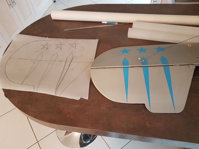

On continue sur le stabilo et la dérive .

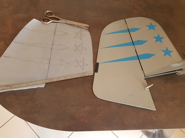

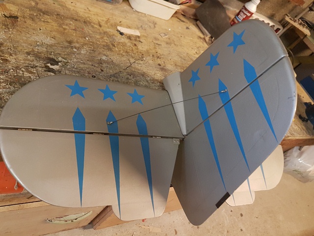

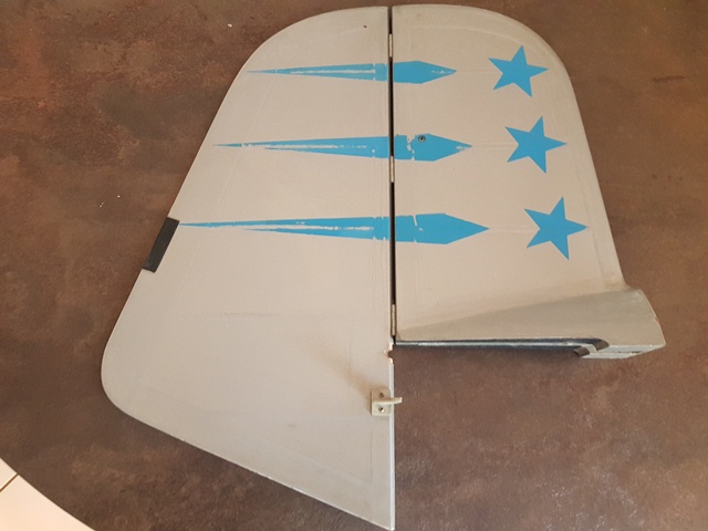

J'ai commencé par désolidariser la dérive et le stab en démontant
les haubans en câble d'acier.
Puis je reprend au calque la decoration bleu du stab et dérive pour pouvoir la refaire apres.
On finit par un ponçage a l'eau au papier de verre carrosserie 600.
L'entoilage tant assez fragile, je fais tres attention a ne pas le percer en poncant.
Voila ma dérive prête a la peinture.
La semaine prochaine, même opération sur le Stab et les quatre demi-ailes

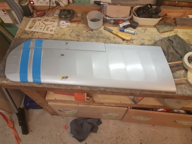

Enfin un peu de temps libre pour les vacances de Noel....
J'ai fini de poncer le stabilisateur et celui ci est prêt a la peinture.
Passons aux ailes.

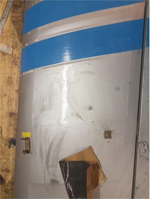

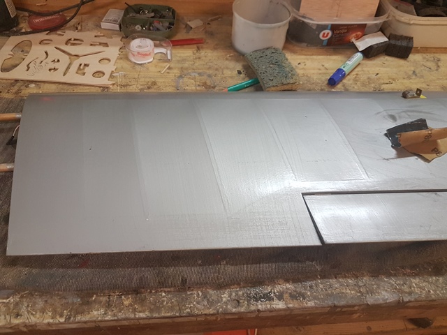

Même punition..... dégraissage , ponçage au papier de verre 1000 a l'eau.
Rien de plus pénible que de faire cela... C'est long, et on a l'impression de ne pas avancer...
On commence par retirer les liserets noir, sans arracher l'entoilage, et c'est pas simple.
Heureusement j'ai pas eu de souci. J'avais pris le soin de les chauffer legerement au décapeur thermique, pour les rendre plus souple.
L'aile au départ:
Début du ponçage
Intrados, extrados, tout y passe.....

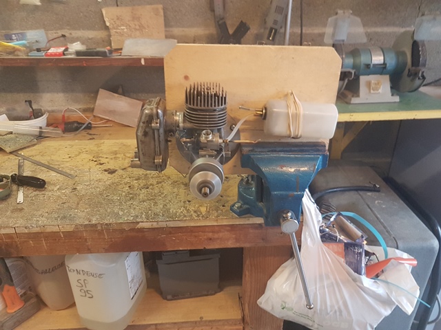

Puis comme j'en avais assez, je me suis occupé du moteur.
Apres son démontage intégrale, il fallait voir si celui ci allait repartir.
Je l'ai mis au banc et aprés bien l'avoir amorcé, le Super tigre est bien reparti.
On voit pas l'helice sur la photo.... Normal, il tourne
et même tres bien.
Il restera à affiner le contre pointeau et le réglage ralenti sur la cellule.
Me voilà bien rassuré pour la motorisation, qui reprendra donc sa place
après la peinture.
Apres cela, j'ai fini le ponçage des ailes.. une bonne partie de faite dans cette restauration.

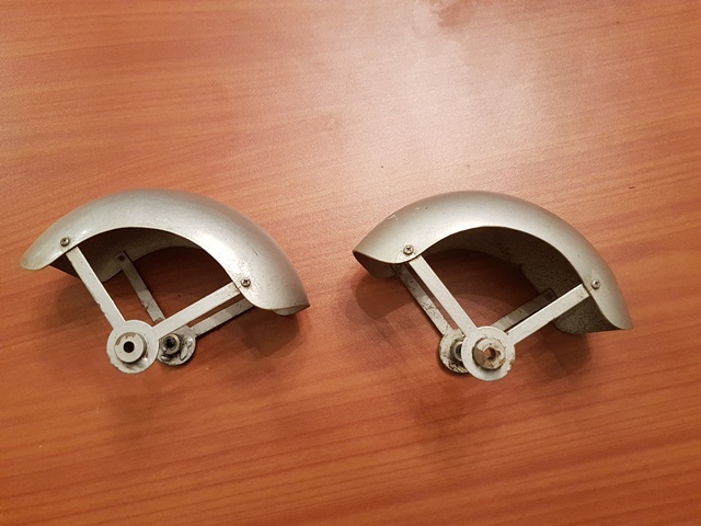

Puis vient le tour des gardes boues de roues.
Ceux ci sont réalisé en plastique dur pour la coque, et en cuivre pour les fixation.
Dégraissage, poncage etc....
Voila maintenant notre Bucker Jungmann est prêt a passer en peinture.
L'aile au départ:
Début du ponçage

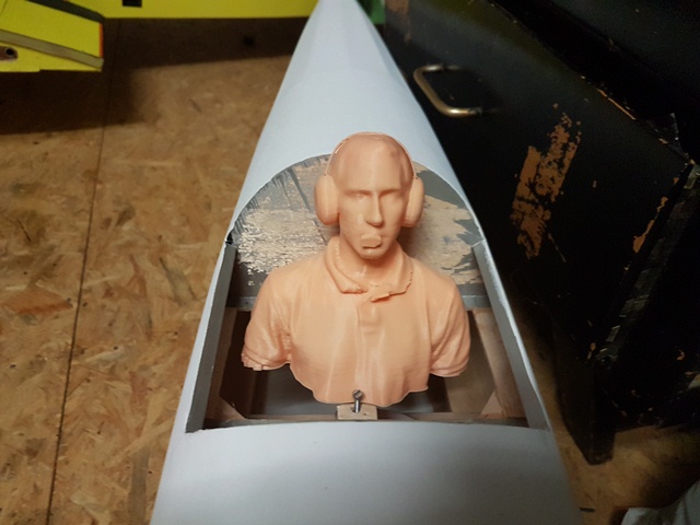

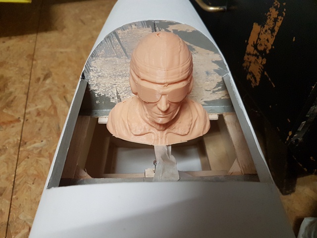

En attendant, JC m'a préparé deux bustes de pilote et je je sais pas lequel va etre mis dans l'avion..
Des avis?

Pour moi le deuxième est plus dans le style d'un pilote de Bucker des années 30.
Si tu regardes sur le net, tous les pilotes ont un casque et lunettes car le BU 133 est un avion torpédo.
