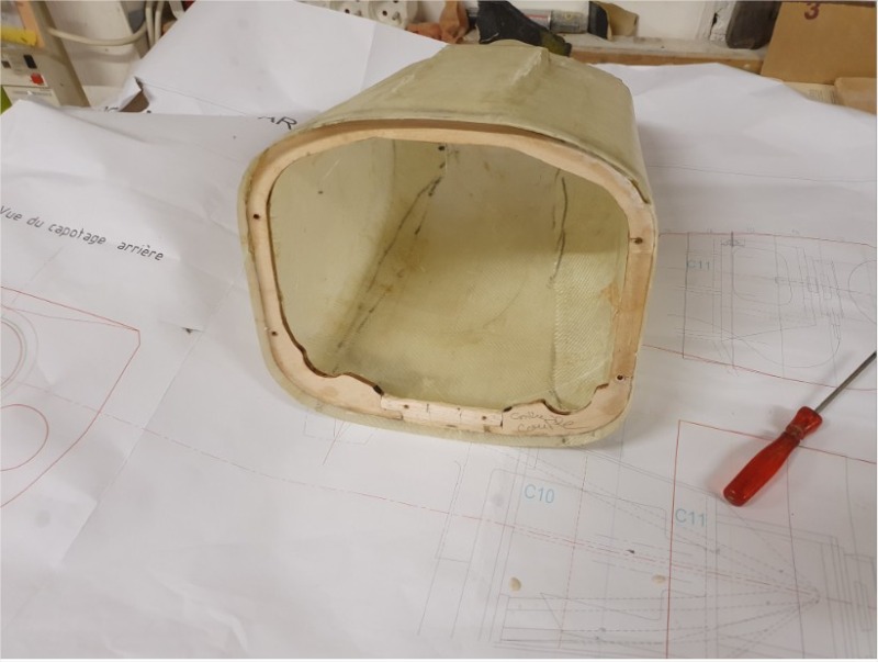

La dernière couche de fibre a été au tissu de verre 50 gr donc assez fin la surface me paraît correct mais comme c est mon premier capot j ai pas de référence sur le sujet. Demain je fais le couplé qui ira dans le capot et qui servira a le fixer au fuselage.. mer ci en tout cas de m encourager A plus

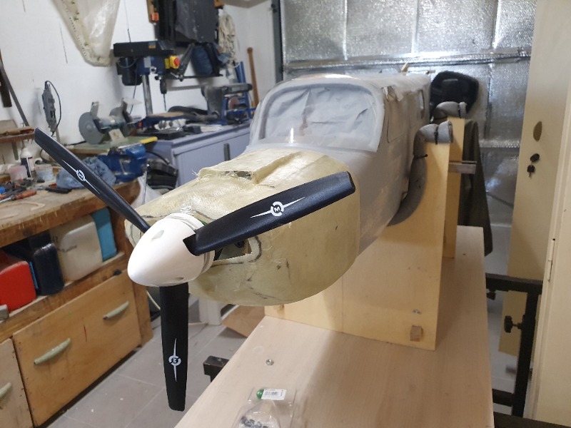

Deux photos du début d'ajustement du capot, avec l'helice, le cone et la verriere.
Cela commence vraiment a ressembler au Jupiter !!
Encore de la finition, mais on avance ...

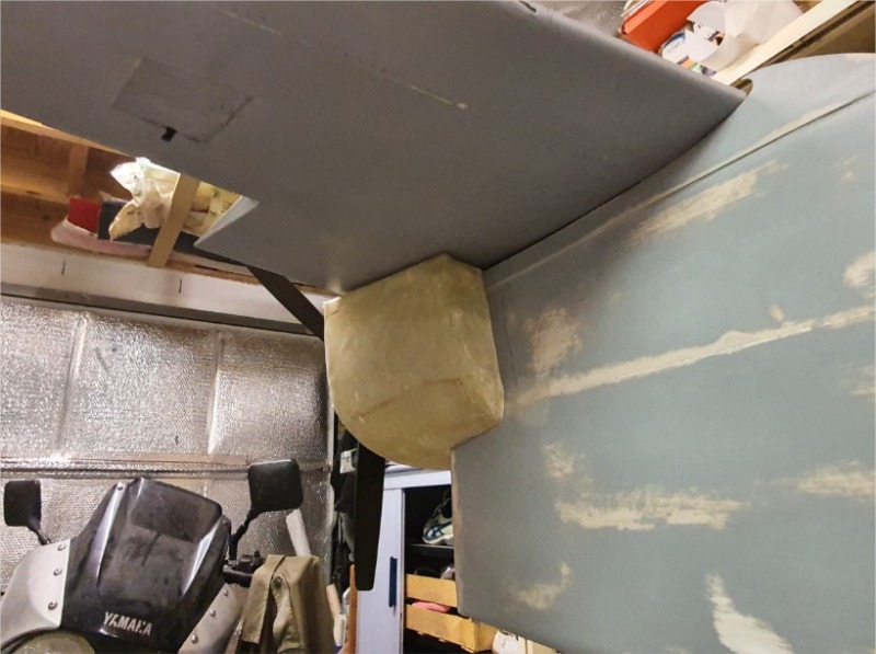

J'ai monté un couple dans le capot Av afin de le rigidifier, et de pour le fixer sur le couple pare-feu.
Comme cela les fixations sont invisibles. Par contre je me suis fait un tournevis spécifique !

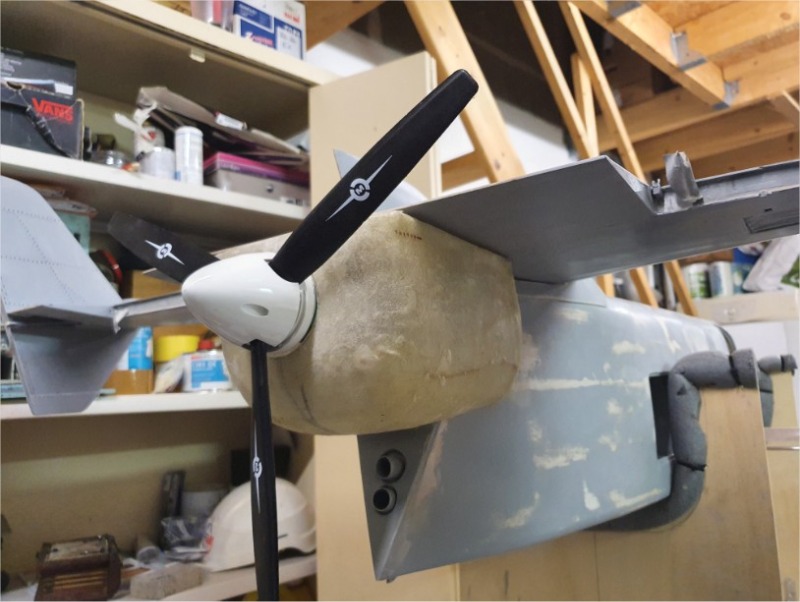

Puis je me suis occupé du capot mateur AR . le but du jeu etant de faire les finitions des deux capots ensemble. Cela me permettra de gagner du temps sur le séchage des pièces.

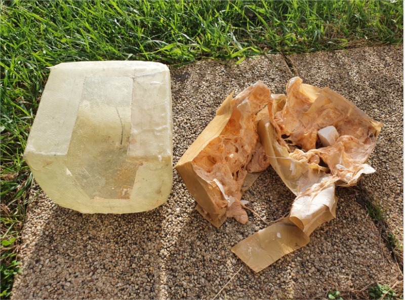

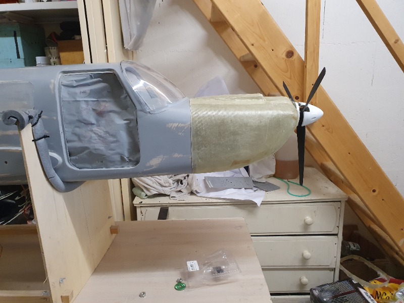

Voila un reste de master
Premiere mise en place sur le fuselage. c'est pas trop mal.
Il restera encore à ouvrir les entrées d'air du moteur de chaque coté et attaquer les finitions de deux capots moteur.
soyez indulgent, sur les photos, tout cela est brut de décoffrage... Aucun ponçage n'a encore été fait!!
