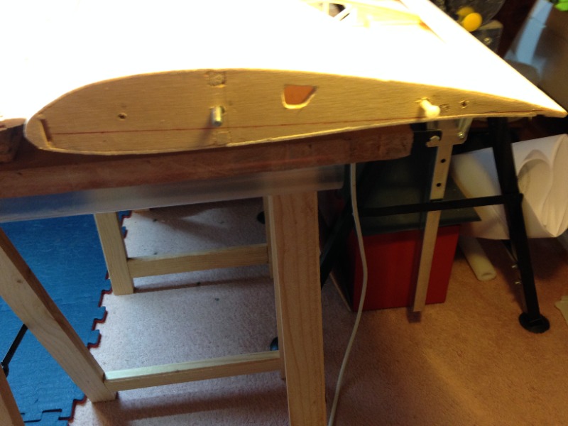

Après quelques heures de construction, les ailes sont pratiquement terminées.
Les haubans étant fonctionnels, j'ai dû renforcer l'attache dans les ailes, pour cela j'ai utilisé de la tringle à rideaux anodisée, c'est léger et très costaud. L'attache de l'aile au niveau du fuselage se fera par la vis M6 puis l'alignement par 2 tétons en fibre de carbone de diamètre 5 mm.
Chaque aile pèse 460 gr à ce stade pour une envergure de 3m70 avec une robustesse dont il ne fait aucun doute, je suis assez content du résultat.
Prochaine étape, soit le stabilo soit le fuselage....
