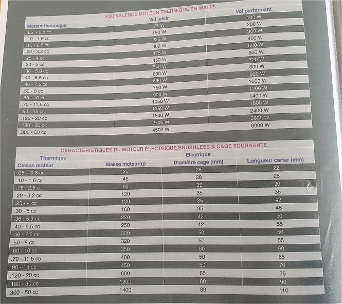

Je regardais les commentaires ce matin sur la problématique moteur, j'ai ressortie un livre de Gilles Brocard qui à fais une analyse de la propulsion électrique, je te mets deux feuillets en fichier joint, si tu veux consulter le bouquin il est à ta disposition.
Si cela peu aider?
Mais pas oublier que l'avion est avion de tourisme et q'un rapport poids poussé égal à 1, c'est du luxe tu ne vas pas faire de la 3D avec, Il serai intéressant de savoir sur le vrai ce rapport .
2 feuillets du livre en fichier joint.
Si cela peu aider?
