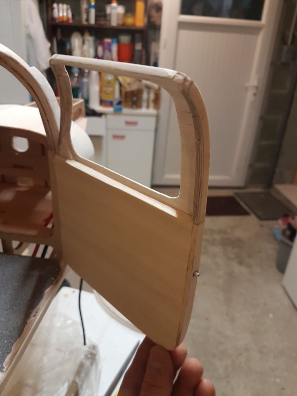

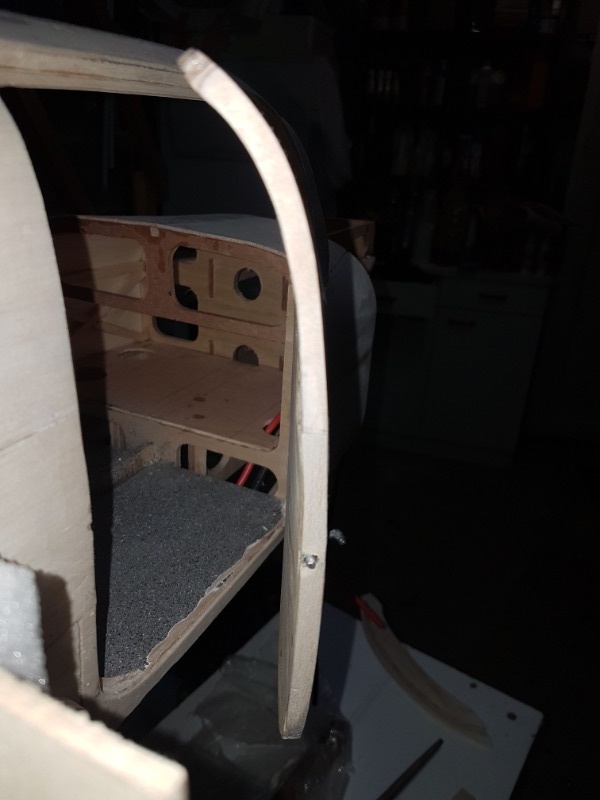

Petites avancées sur la porte du Jupiter
Pas simple a bien ajuster cette histoire

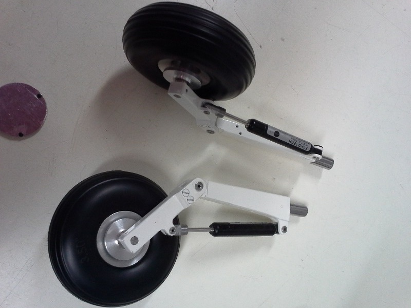

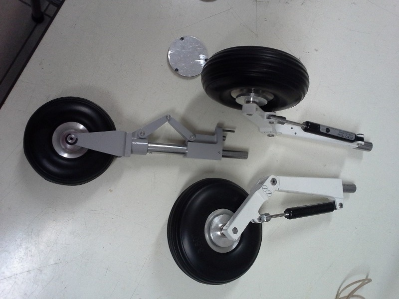

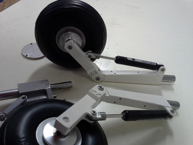

De son coté, Antoine a bien avancé sur les trains

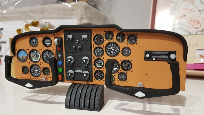

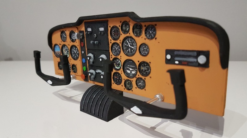

La bonne année et tous mes voeux pour ceux qui me lise !!
Merci Antoine pour les trains, tu assures grave!!!
Un copain "Michel" a bossé sur le tableau de bord!
Planche de bord imprimé en 3D et peinte, avec mise en place
des cadrans, grace aux photos d'Alban
Tu vois, Alban, je crois que Christian va meme pouvoir prendre les commandes

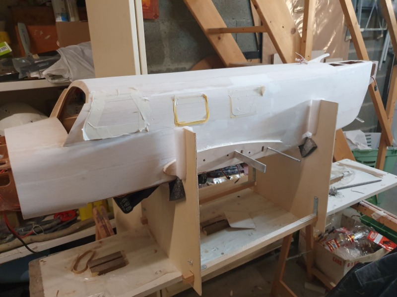

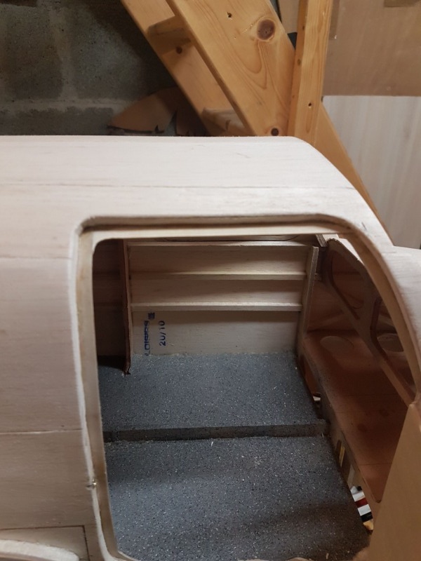

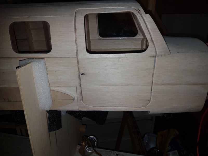

De mon té, j'ai commencé les enduits sur le fuselage....
Il va me falloir retourner au musée pour prendre des photos du haut de la verriere
car je n'ai pas la forme exacte sur les plans, afin de finir l'avant du fuselage....
A suivre !

Oh la vache, le TDB !!!!!!
Sublime.

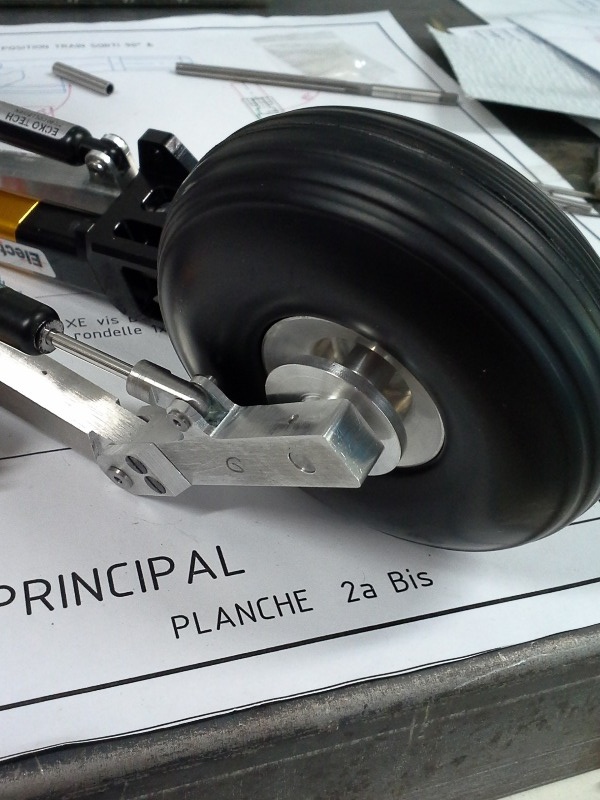

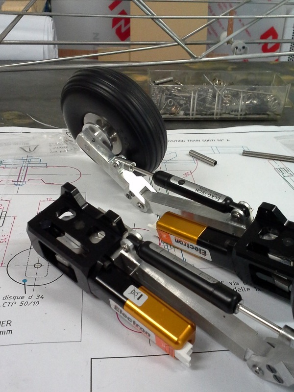

Suite de la saga Jupiter!
Antoine ayant fini les trains il est temps d'installer cela sur l'avion.
J'ai commencé par le train avant, avec son servo de direction.
Le train est fixé sur deux bloc de hêtre, qui sont collés a l'epoxy lente
sur les deux flancs du bâti moteur.
Une plaque de 50X10 CTP aviation a été collé sur ces deux blocs, et
collé aussi sur les deux flancs du bati moteur et qui va aussi jusqu'au couple pare feu.
Cela renforce la partie bâti moteur !
Heu je sais pas si je suis clair .....
Le servo est un tower pro 10Kg pignon métal . pas la peine de mettre du haut de gamme
pour le train. j'ai fait une platine en alu, pour la commande de direction du train.
La roue ne rentre pas entièrement dans son logement, mais cela est conforme par rapport au grandeur.
une petite particularité de cet avion!
Le capot moteur étant plus grand vers le bas par rapport au fuselage, tout devrait etre
conforme au grandeur.
Bien sûr, tout sera démonté avant la peinture pour bien finir les menuiseries
qui seront sous le capot moteur!
Avant cela, je vais passer au montage des trains dans les ailes .

Quel boulot ! c'est superbe !
Une question JL, quand le train est rentré et qu'il sort, comment est on sûr que la goupille est alignée pour se placer dans le palonnier du servo ? Je suppose qu'il y a un système de ressort pour maintenir la roue dans l'axe mais ce n'est pas tout.....si tu mets un coup de dérive pendant que le train sort il peut y avoir gros problème ...
Je reste admiratif du boulot réalisé par toi et Antoine !
