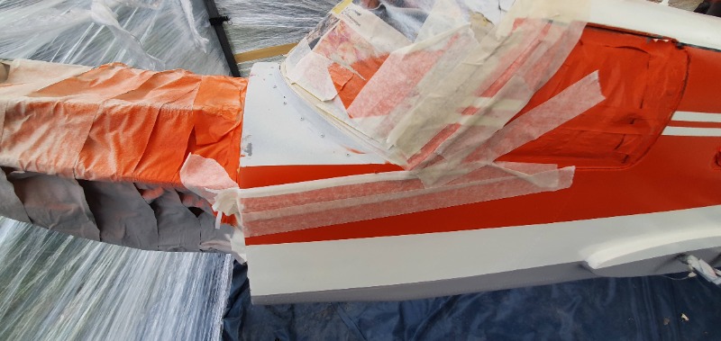

Hier quand je vous ai dit que tout était nickel, c'était sans compte la luminosité lors du démasquage.
l'encre des journaux, ont marqué le blanc par endroits.... Un peu vert le gars..
Heureusement, Jean-Luc L m'a prêté un aérographe, et j'ai tout repris . Le blanc est parfait maintenant.
Moralité, ne pas utiliser de papier journal, mais du papier kraft blanc pour les masquages

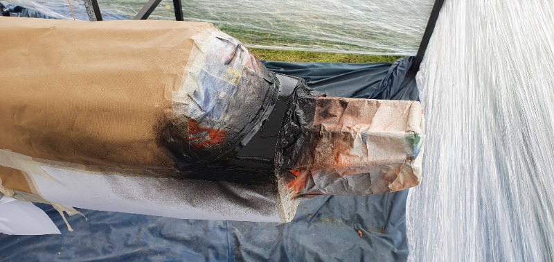

Pour la voilure, il me reste plus qu'a poser le lettrage, avant ou après le vernis ?  Quelqu'un a un conseil, je suis preneurÂ

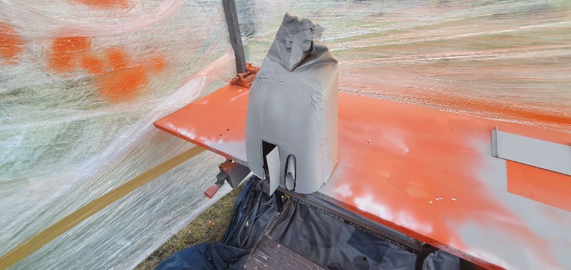

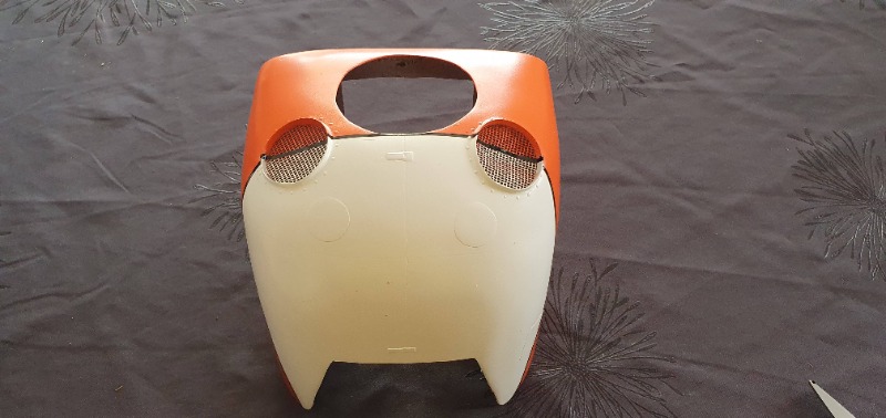

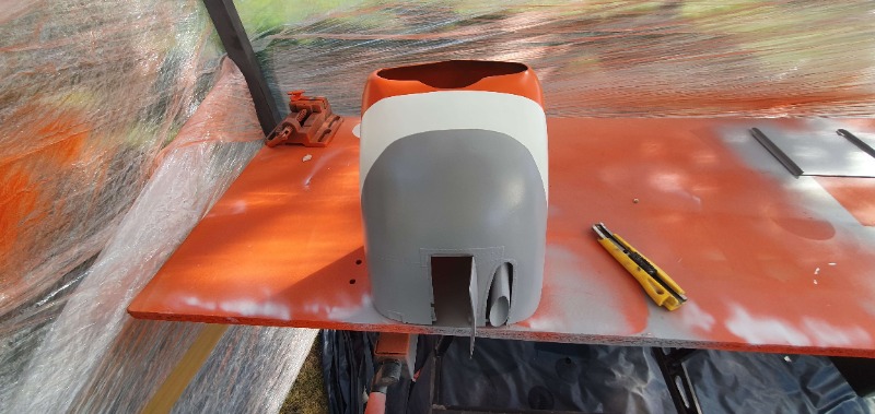

Aujourd'hui, j'ai fait le gris tout seul comme un grand ! Je vais peut être laisser notre JL trankil !!.Â

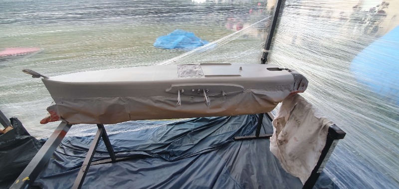

Masquage du fuselage avec du papier kraft
Â
Â

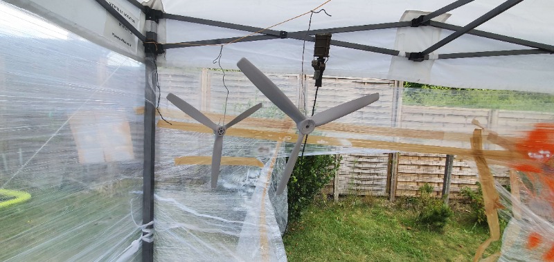

et deux couches appliquées au pistolet., j'ai traité les hélices en même temps
Â

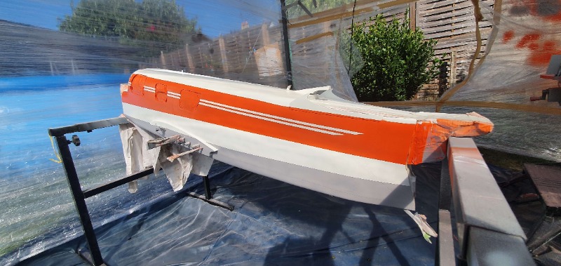

L'heure du démasquage a sonné....
Cette fois, pas de mauvaise surprise, tout s'est passé parfaitement...
Â
Â
Â
Bon on va laisser sécher tout cela jusqu' demain avant de finir par le noir...

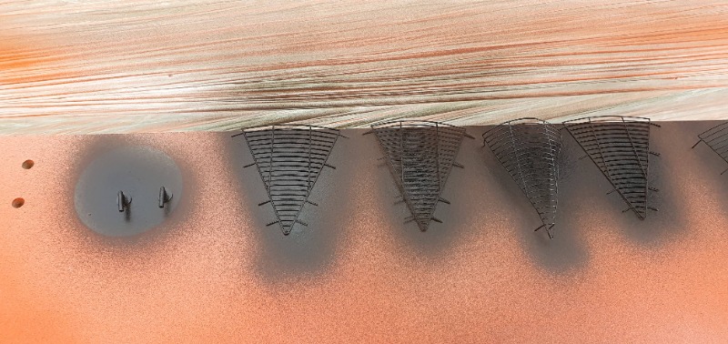

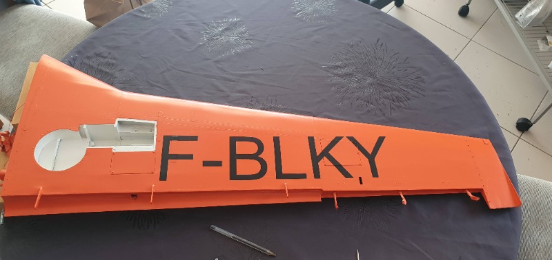

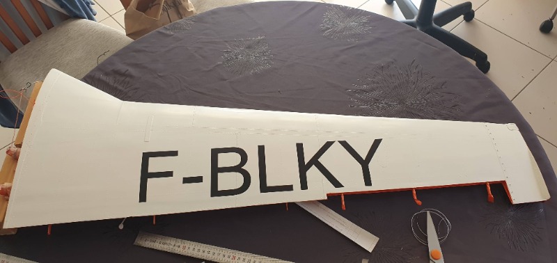

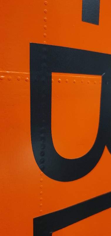

Pas envie de faire la peinture ce jour..... Et la météo n'est pas tres chaude....

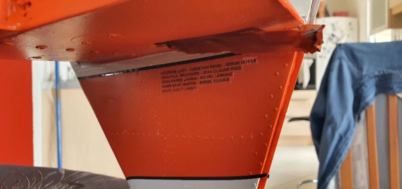

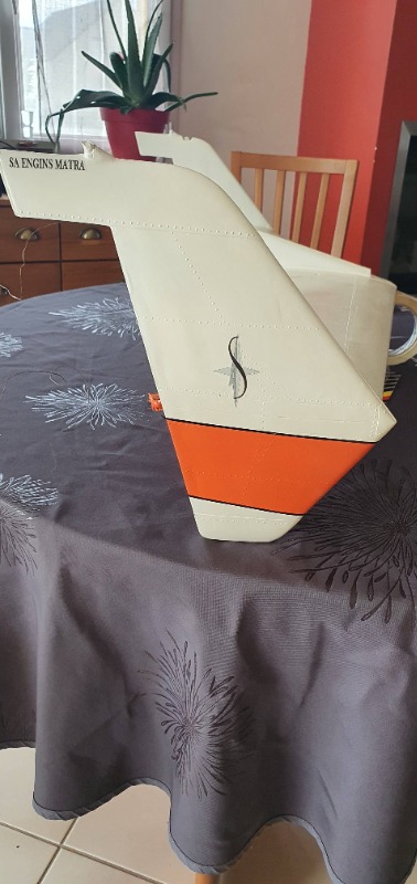

J'ai donc commencé, a poser les liserets, et stickers, que j'avais déja préparé.
Alban m'a faire un beau travail !!
Quelques photos...
 Â
Â
Â
J'avais des doutes sur le venilia, de peur que cela cache les rivets, mais finalement, en chauffant légèrement celui ci,
les rivets restent assez apparents.
Â
La voilure est maintenant prête a recevoir le vernis final.

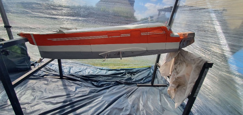

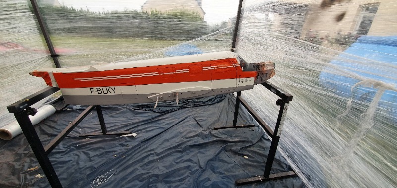

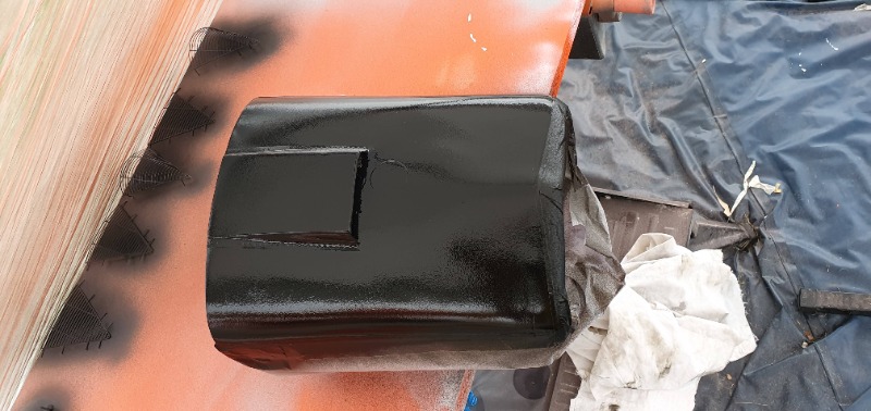

Peinture noir faite, et mise en place des stickers sur le fuselage avant vernissage de l'ensemble.
LÃ , ca ressemble bien a notre Jupiter !
