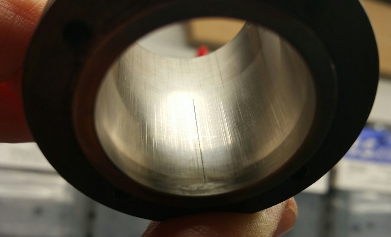

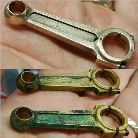

Pour le moteur, j'ai eu l'atelier en ligne, et les essais ont été faits.
c'est trés concluant pour Stéphane, qui aura fait un sacré travail de restauration, car ce n'etait pas évident!!
Finalement, seul l'ensemble des roulements ont été changés ainsi qu'une pièce du carburateur, le reste restant dans un état convenable pour quelques temps encore.
Il faudra surtout, bien l'entretenir, lorsque le moteur ne tournera pas au musée.
