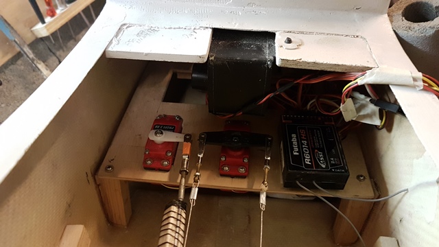

J'ai acheté un recepteur 6014HS pour notre RF4, car il me manquait des voix
pour tout faire fonctionner.....
cela sera aussi le recepteur du Moynet Jupiter par la suite..
Toutes les commandes ont été réglées, avec un peu d'expo et des débattements gentils.
Photo de la platine:
Pour finaliser la chose avant le premier vol qui se rapproche,
Verifier le centrage
Trouver un Bec pour mettre une batterie lipo, en lieu et place de la Nimh pour la reception...
Finir les réglages moteurs, avec les nouvelles bougies.

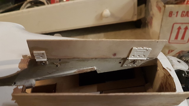

il faut aussi que je trouve le système, pour que mes trappes de train rentrant puissent s'ouvrir avec un petit systeme de ressort, mais là, je galère, car on a vraiment pas de place entre la roue, la jambe de train et le caisson ou se loge l'ensemble....
Des idées?

il y a 6 ans 2 mois #1059 par pmarie
Hello
tu peux nous mettre une photo des trapes
si c'est 2 charnières tu peux peut-être remplacer les axes par un axe
|_______________
en corde a piano
il y a 6 ans 2 mois #1060 par jlmechelaere
Salut Philippe,
Ben oui, maintenant que tu me le dit, c'est une bonne solution!!
Je te met une photo. le but du jeu etant que ces trappes s'ouvrent a 95°
Va falloir que je me rachete un cerveau :)
