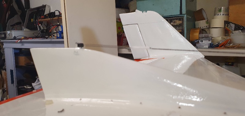

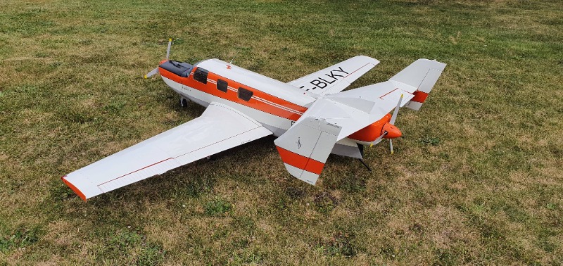

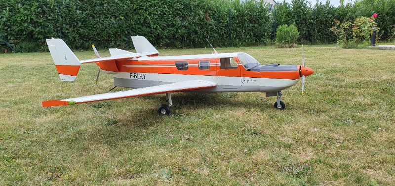

Merci Alban!, mais tu m'as bien aidé, comme beaucoup a mener à bien ce projet

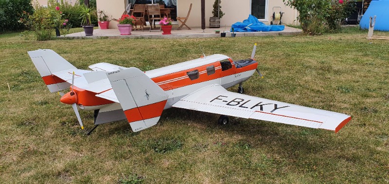

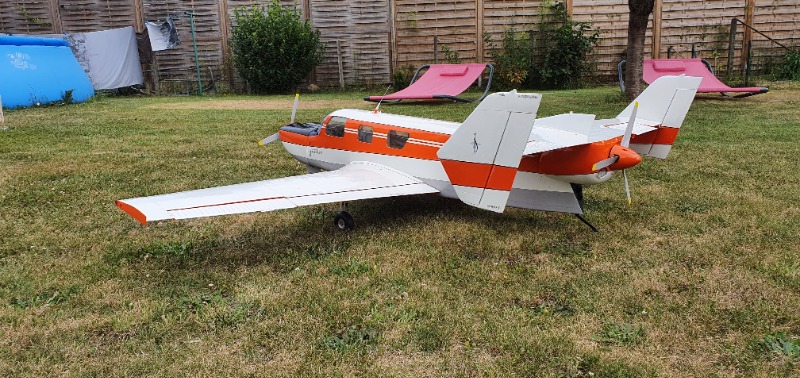

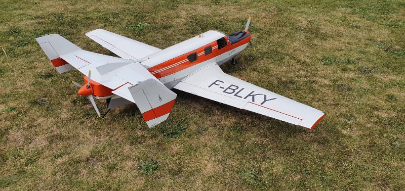

Voici quelques photos de l'avion enfin presque terminé...
On a eu des soucis, avec le vernis avec JL, mais qui sera récupérable avec un petit lustrage, pour éliminer la peau d'orange
sur les trois dérives surtout. le reste étant pas mal. Pas simple, quand on a pas de cabine, et un éclairage qui va bien ...
C'était ma première peinture au pistolet donc, pas évident.
Un grand merci a Jean-Luc L pour son aide et sa patience pour la peinture /vernis et ses cours
Par contre beaucoup de point positifs, comme le masquage, qui s'est très bien passé. les vitres sont nickels
et il restera entre autre a faire les petits joints blanc en silicone.
Les teintes aussi qui sont conforme au grandeur. du moins sur les photos
Par contre je vais reprendre, le noir, car bien trop brillant avec le vernis. un petit ponçage au 1000 a l'eau, et une couche de noir mat.
Il faudra aussi régler les trappes de trains, lorsque j'aurai récupéré chez Antoine, les tirettes de trappes....etc ..........
Bref, encore pas mal de travail avant le premier vol, et une visite au musée de Marcé pour les photos avec le grandeur.
assez papoter, voilà les photos, mais pour les détails, faudra voir l'avion de près

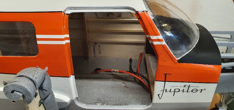

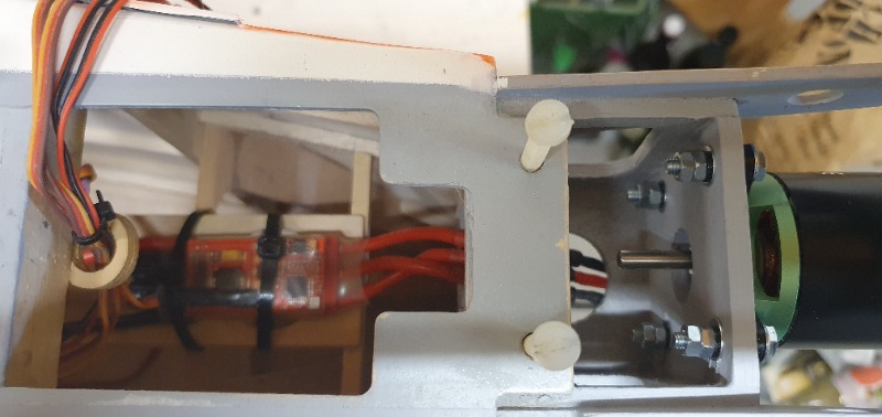

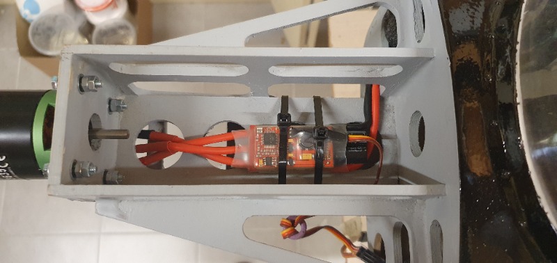

Un peu d'électricité ce jour, avec la mise en place des deux contrôleurs et moteurs.
J'ai pris le soin de mettre des ferrites sur les contrôleurs, et m'assurer du sens de rotation des moteurs,
avant de tout monter et fixer le tout. La base
Controleur AV
Â
Controleur AR
Â
Â

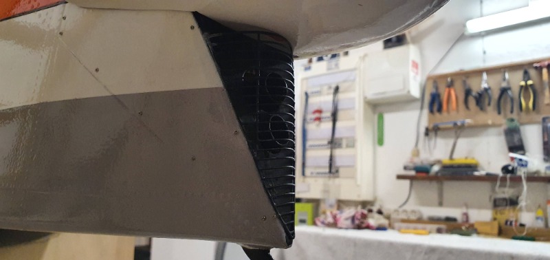

Mise en place de la grille de protection des pots d'échappement AR.
Celle ci a été imprimé en 3D par mon petit neveu
Â

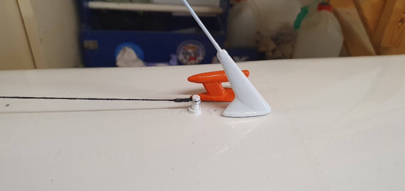

Confection de l'antenne filaire.
Â

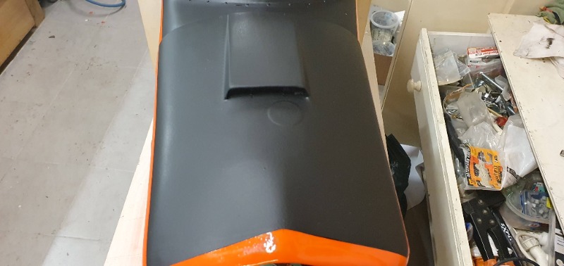

mise en peinture du noir mat sur le capot moteur AV et le fuz.
