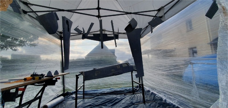

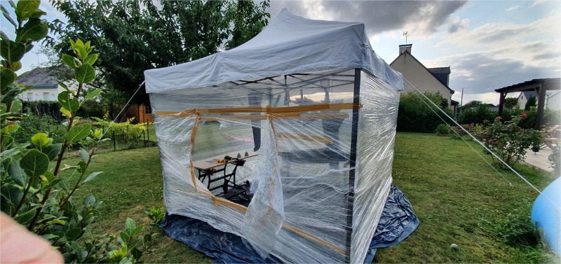

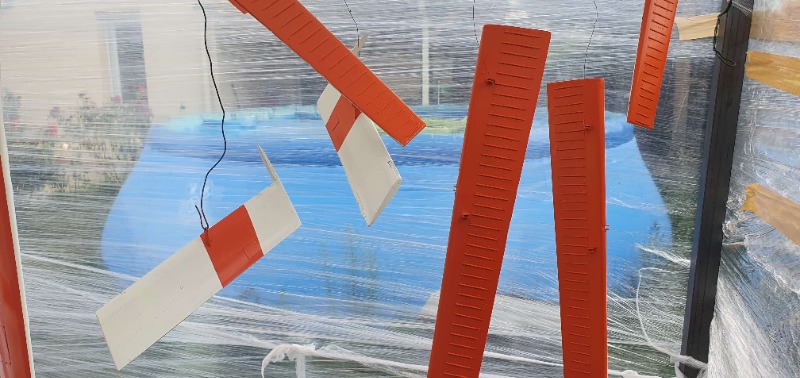

Apres des vacances un peu humide et venteuse, nous voila enfin prêt pour la peinture du Jupiter ..
Il aura fallu être très patient pour trouver enfin une fenêtre météo correcte pour faire cette peinture!
La cabine artisanale
Â
Accrochage des pièces a peindre
Â
La suite demain pour le début de la peinture.... Heu j'angoisse un peu là , du fait de mon inexpérience ...
On verra bien

Elle est géniale ta cabine de peinture !!!
Allez lance toi....si tu rencontres des problèmes il y aura bien quelqu'un pour t'aider ou te conseiller ..
Hâte de voir le résultat....

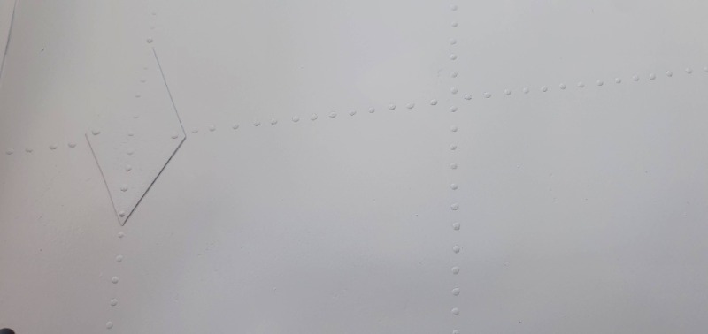

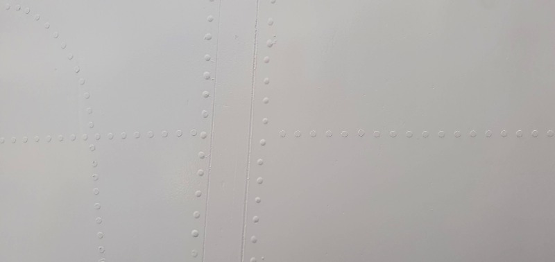

Donc hier, avec l'aide de Jean-Luc Lami, nous avons fait le blanc .
JL m'a donné un vrai cours de peinture au pistolet, et je le remercie grandement pour ses conseils et son aide !!
Deux couches ont été faites.
Une première couche très légère, pour "accrocher" la peinture, puis une seconde couche sur les parties
qui resteront blanche. l'ensemble est vraiment pas mal.
Les finitions maquette ressortent bien. même sans le vernis.
Â
Â
Â
 Â

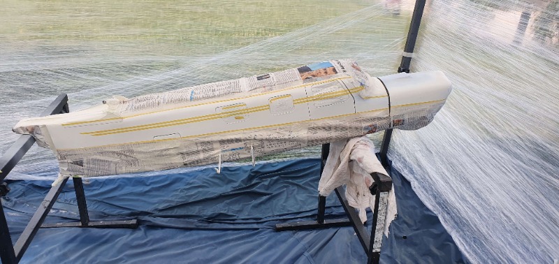

Cette apres midi, début des masquages pour le orange, et mise en peinture de celui ci !!

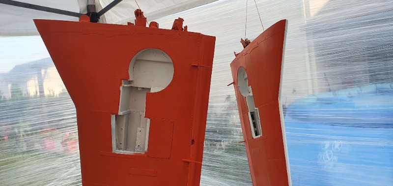

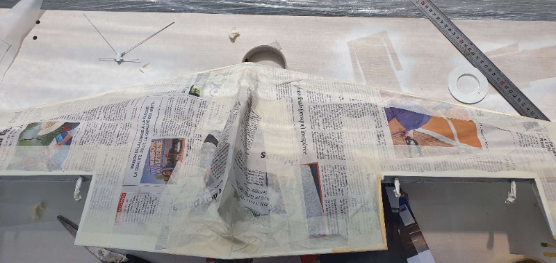

Peinture, la suite !

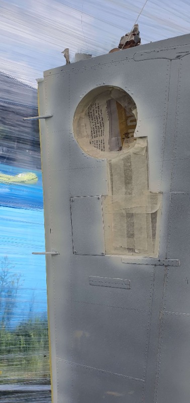

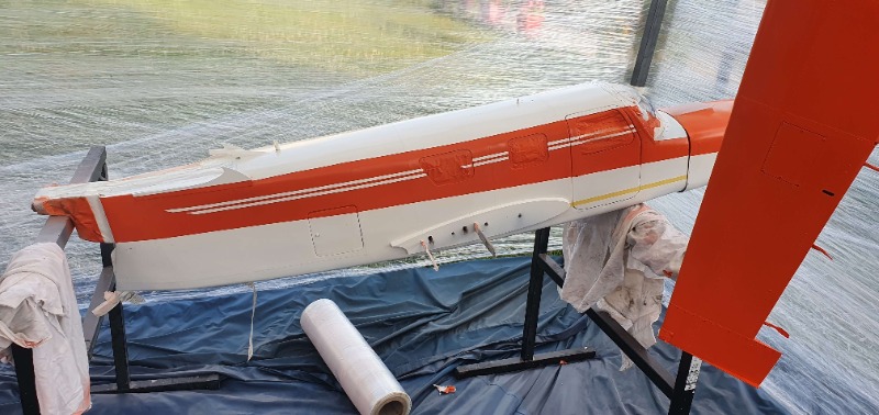

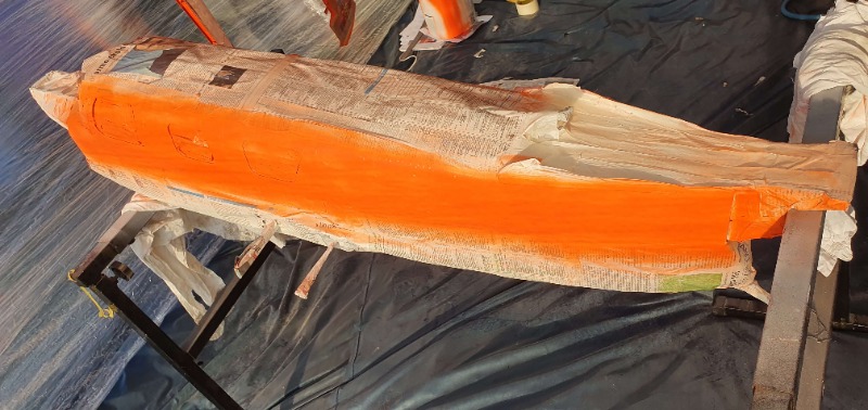

Une bonne journée de masquage pour préparer l'avion a recevoir le Orange.
Scotch Tamya pour les limites de couleurs,
Â
Â
Â

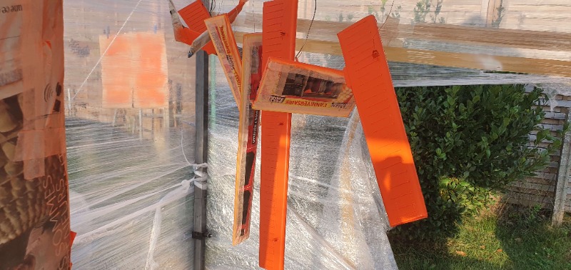

J'ai passé la première couche tout seul, mais Jean-Luc L a fait la deuxième coucheÂ
pour être sûr que le résultat soit parfait.... on ne s'improvise pas peintre du jour au lendemain
Â
Â
Â
Une bonne nuit de sechage avant le démasquage !!!
Â

La suite !!

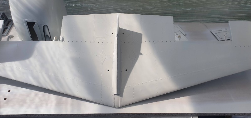

Démasquage de la bête, et là , bonne surprise, tout est presque nickel ! juste une petite retouche de blanc
a faire au niveau de l'arrière du fuselage, mais comme c'est sous le capot moteur arrière, cela ne ce verra pas!

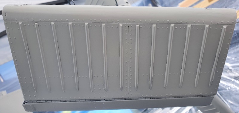

Il ne reste que le gris, et le noir pour finir, avant les vernis ! et le lettrage...  Ca sent bon !
