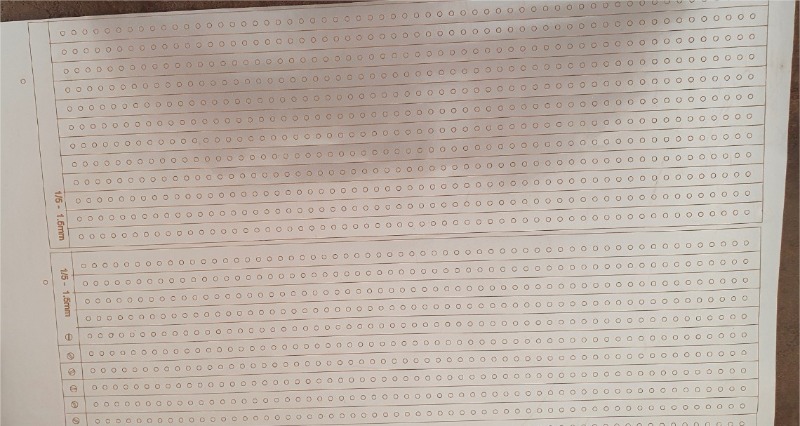

Lors de ma derniere visite au musée, j'avais pris soin de tracer toutes les lignes ou sont placés les rivets.
J'ai trouvé chez Mick Reeves ce qu'il me fallait. Petite commande a nos amis anglais, et c'est arrivé tres rapidement a la main, donc, il fallait s'y mettre.
Je vous met le lien de Mick Reeves:
www.mickreevesmodels.co.uk/~mickreev/Access/accessories.htm
j'ai compté environ 5500 rivets a poser.
Les rivets sont livrés par plaque de 1000 . Petite photo.
Pour la pose, deux solutions, c'est expliqué sur le site M Reeves.
J'ai opté pour la solution du transfert via une bande de scotch.
