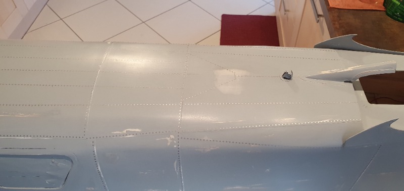

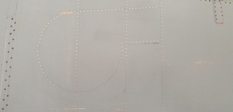

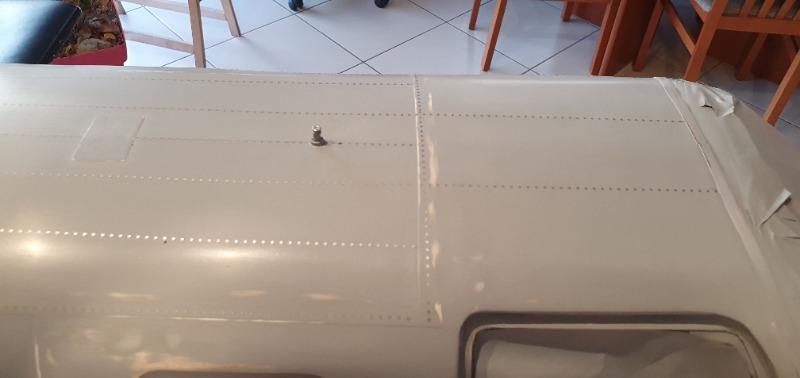

j'ai enfin fini de poncer l'ensembledu fuselage, et maintenant place aux rivets ....
On commence par le dessus....Faut bien commencer quelque part
une petite photo du grandeur, pour mieux voir la tache qui m'attend...
Début de la pose.
A plus, j'ai pas fini !!!

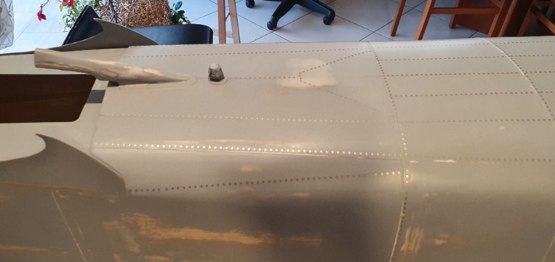

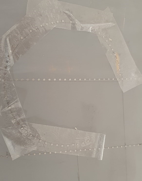

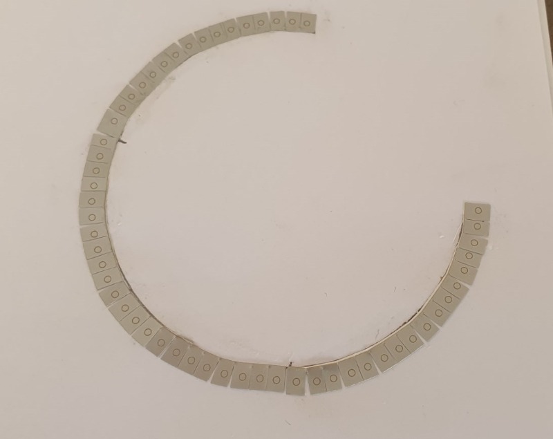

Petite astuce pour poser des lignes de rivets en courbe !!
voila comment j'ai fait:
Traçage de la courbe a faire sur une feuille blanche.
découpe de la bande entre chaque rivet, mais pas complètement, afin de conserver la bande de rivets complète.
Mettre un peu de colle de bureau sur notre feuille blanche en suivant le tracé de la courbe ( Cléopâtre !!! a l'odeur d'amande qui me fait retourner en enfance )
Mise en place de notre bande de rivet en suivant notre courbe tracé sur le papier.
Laissé secher 10mm
Puis recouvrir de scotch nos rivets pour le transfert. Décoller nos petits rivet, et la c'est un peu galere, mais ca le fait.
Puis faire le transfert sur l'aile.
si ca peut servir ....

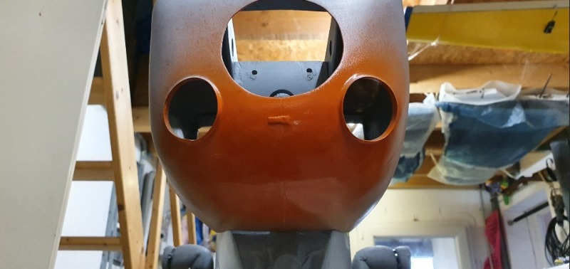

Jean-Pierre avait aussi un reste de peinture en bombe qui a servi pour le grandeur. On a donc fait un test de peinture Orange.
La teinte est pas mal, et l'état de surface est très bien aussi. de bonne augure pour la peinture finale, meme si la photo n'est pas terrible....
