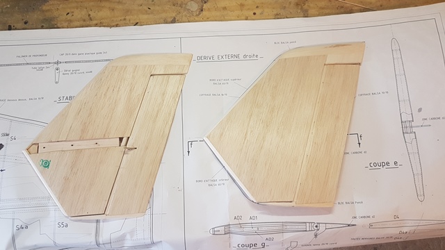

Pas envie d'aller voler ce we, mais plutôt envie d'avancer sur le Moynet....

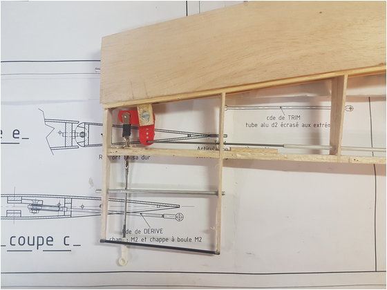

Donc, Finition des deux dérives. Il faudra juste faire le poncage de finition et de les coller au stabilo?

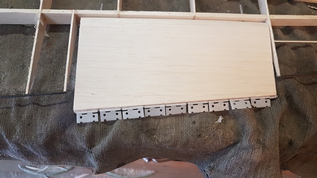

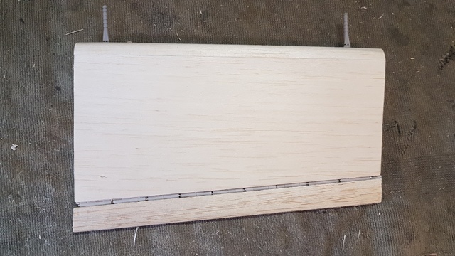

Réalisation du trim du volet de stabilo droit.
Celui ci est réalisé en balsa 10X10. L'articulation se fait par 10 charnieres plastique mis a bonne dimension.
On colle la deuxieme partie pour prendre en sandwich nos charnieres.

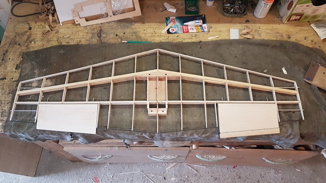

Mise en place des volets sur le stabilo. l'ajustement finale se fera lorsque le stabilo sera coffré.
On peux voir sur la photo, qu'il y a un ecart entre la nervure et le volet de droite
C'est pour laisser la place a la commande de trim qui sera mise en place apres.

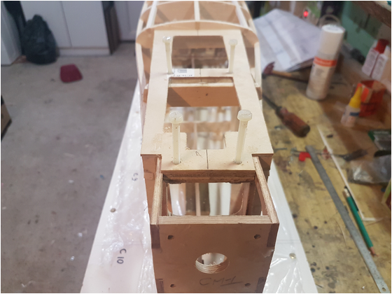

Collage de la platine de fixation du stabilo sur le fuselage.

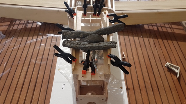

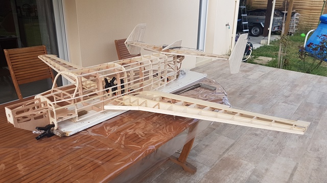

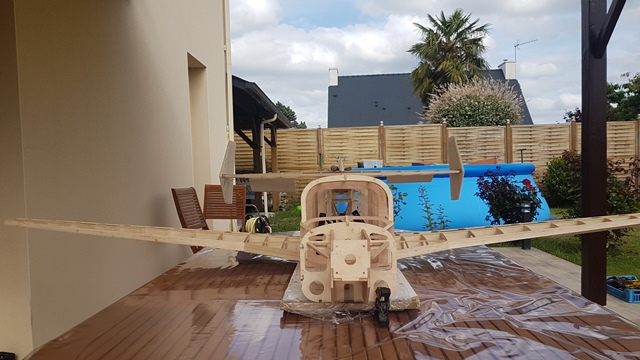

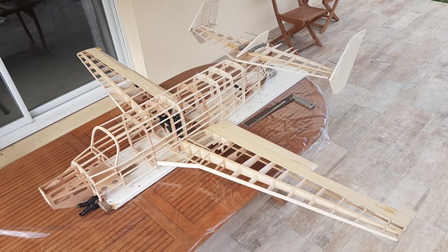

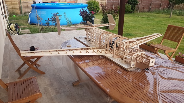

Je ne resiste pas a faire la premiere mise en croix.
celle ci ne sera pas precise a 100% puisque la fixation de clé d'aile
n'est pas encore mise en place, mais avec des epingles a linge pour tenir la clé
sur le couple qui recevra cette clé...
Enfin on peux voir l'allure de avion dans ses grandes lignes.
A suivre...

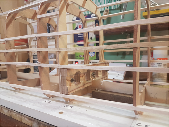

La platine de la fixation de clé d'aile a a été fixé au couple N°5
Les renforts de la platine de fixation du stab avec les ecrous griffes ont été collés.

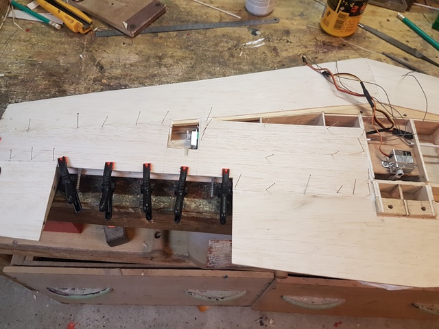

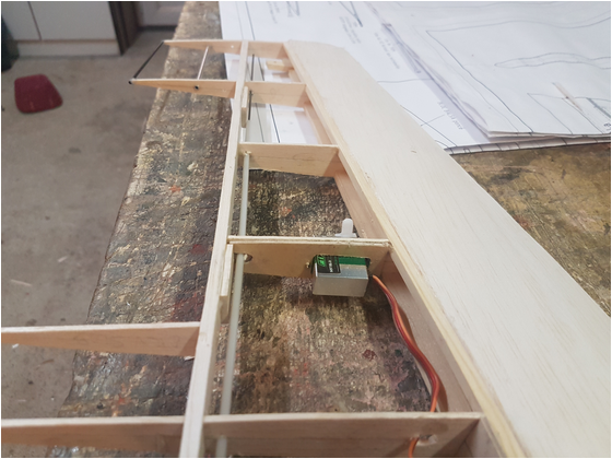

Mise en place du servo de direction sur la platine du stab
Mise en place des servos de profondeur insérés dans les nervures, qui ont été renforcées en CTP 20/10
Tous les servos de l'enpennege sont des Servo Protronik 9497 MG-D

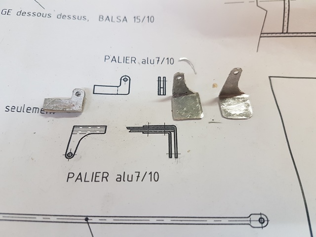

réalisation des rappels pour les commandes de direction.

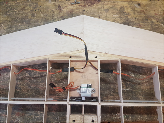

On continue sur les empennages pour enfin terminer le gros oeuvre.

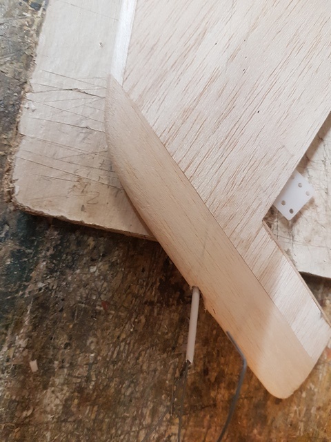

Réalisation de la commande de trim sur le volet droit du stabilisateur:

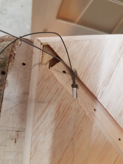

Mise en place du cablage electrique pour le haut des derives. Heu là , j'ai pas été malin....
Je n'avais pas vu que les deux dérives avaient des éclairages en haut...
j'ai un peu galéré pour passer la gaine et les fils dans les deux dérives...
Pour le stab, pas de soucis, puisque non coffré...

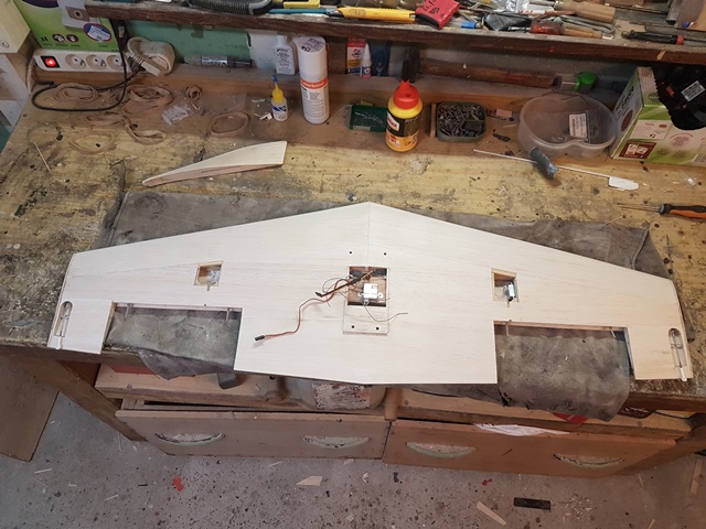

installation des servos et coffrage final du stab.
Fin des coffrages...
