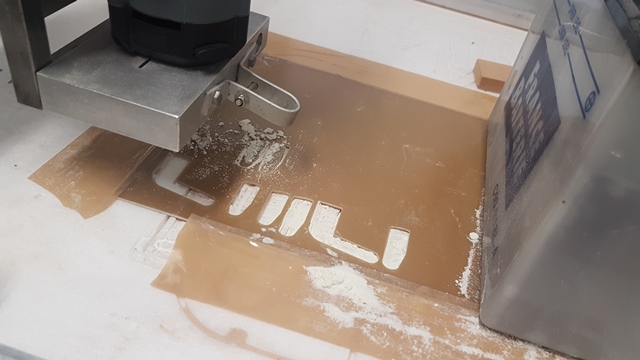

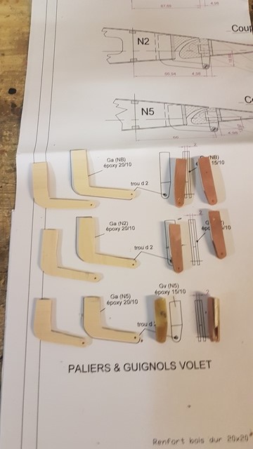

Cette semaine, découpe des pièces de paliers et guignols dans de l'époxy sur la CNC du club des Alies Plessiaises
Patrick a la manœuvre à la CNC

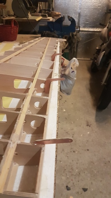

J'ai coffré les paliers en samba 10X10 Samba pour avoir la bonne épaisseur.
Mise en place des paliers sur l'aile.

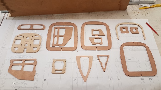

Entre temps, nous avons commencé a découper les couples du fuselage.

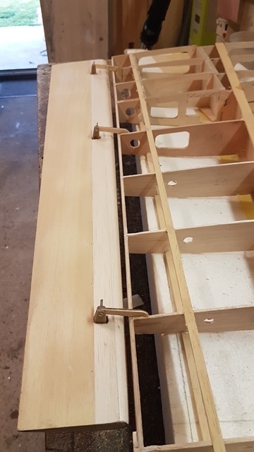

Mise en place du volet sur une demi aile.
Encore un peu d'ajustement mais c'est bien parti...
A suivre ...
A suivre ...

Samedi sous la pluie, Samedi au Plessis !!!
Découpe des couples du fuselage de notre Moynet..
Il en reste encore pas mal, mais cela avance !!
On continue Dimanche!
