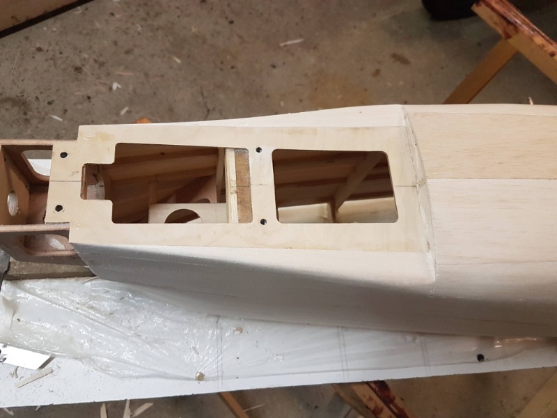

Fin de la partie arrière du fuselage.

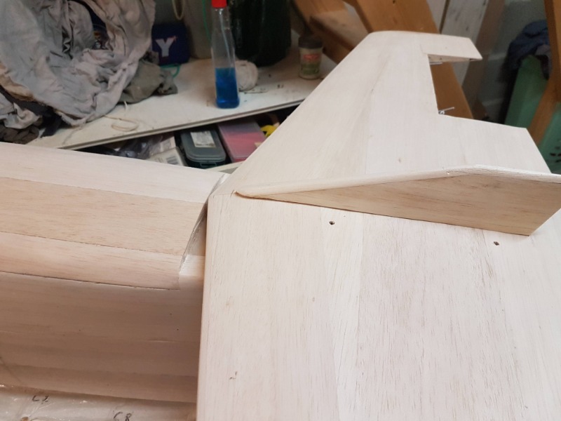

Deux petits blocs de balsa mis en forme pour finir les arrondies.
Voila la mise en place du stab. On remarque que le bord d'attaque du stab est au dessus du fuselage.
il me restera a faire les deux carters et le prolongement de la dérive centrale sur le fuz.

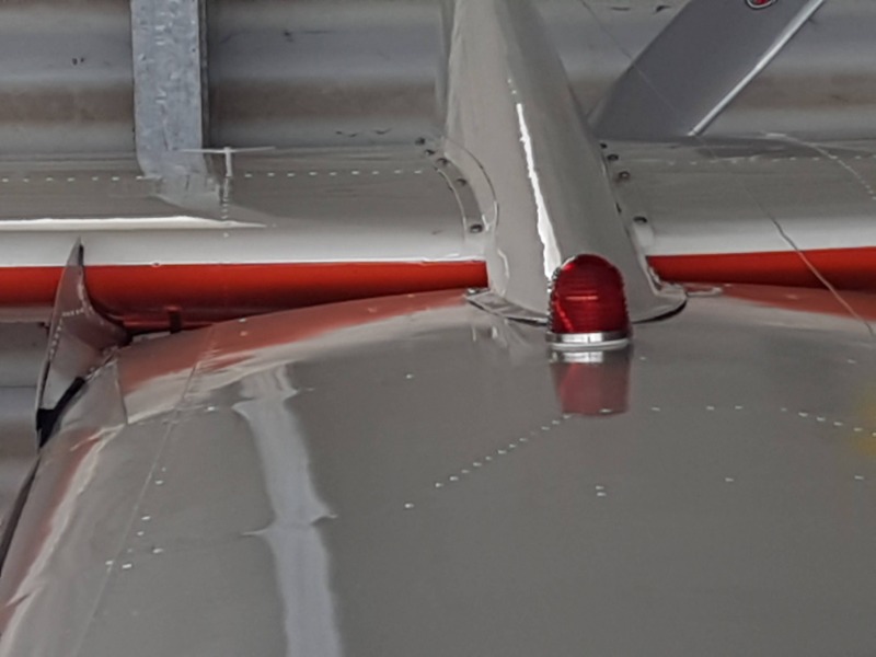

Une photo du grandeur pour se rendre compte du reste du travail !

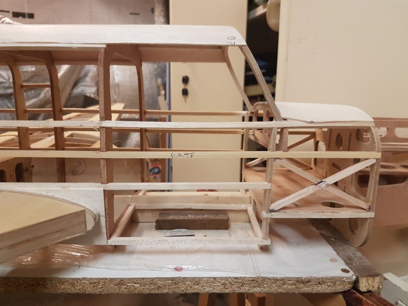

J'ai besoin d'avis pour réaliser la porte du Jupiter dans la facon de faire...
J'ai deux idées:
1er : Je coffre le fuselage et je découpe ma porte apres.
2eme: je coffre le fuselage, mais en preparant l'ouverture de la porte, et je construit la porte
apres
J'hésite un peu.... des avis?
A vous lire !

Pour réaliser la porte, tu vas devoir faire un encadrement extérieur fixe ainsi qu'un encadrement intérieur mobile dépendant de la porte sachant qu'il y a une partie vitrée si j'ai bien compris.
Entre les deux encadrements tu vas devoir laisser 1mm de jeu, donc avant de coffrer ton fuselage tu fais d'abord l'encadrement extérieur, puis ton encadrement intérieur que tu construis dans l'autre encadrement avec des cales tout le tour de 1mm que tu maintiens avec des épingles pour le positionner. Ensuite tu coffres le fuselage et tu découpes soigneusement la porte sur laquelle tu pourras mettre des charnières ( axe des charnières juste à l'extérieur du fuselage) et un système de verrouillage. Pour le verrouillage tu pourrais utiliser les petits tétons à ressort que l'on utilise pour les capots.
Voilà comment je procéderais à ta place
Tu fais un super boulot !

Merci Bernard. Bonne idée! comme cela cela sera precis !
Je vais voir cela .
