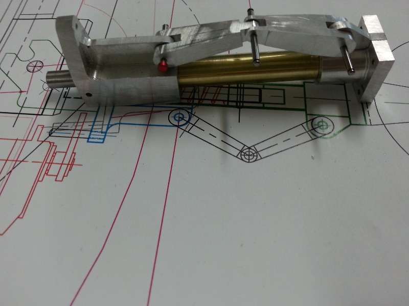

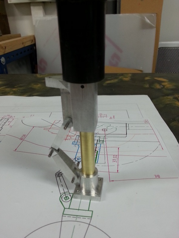

c'est quand même cool de pouvoir se faire fabriquer des vérins aux cotes souhaités.
il y a 5 ans 8 mois #1359 par jlmechelaere
Yes c'est cool, mais pas donné......
ils sont assez ressemblants pas rapport au grandeur

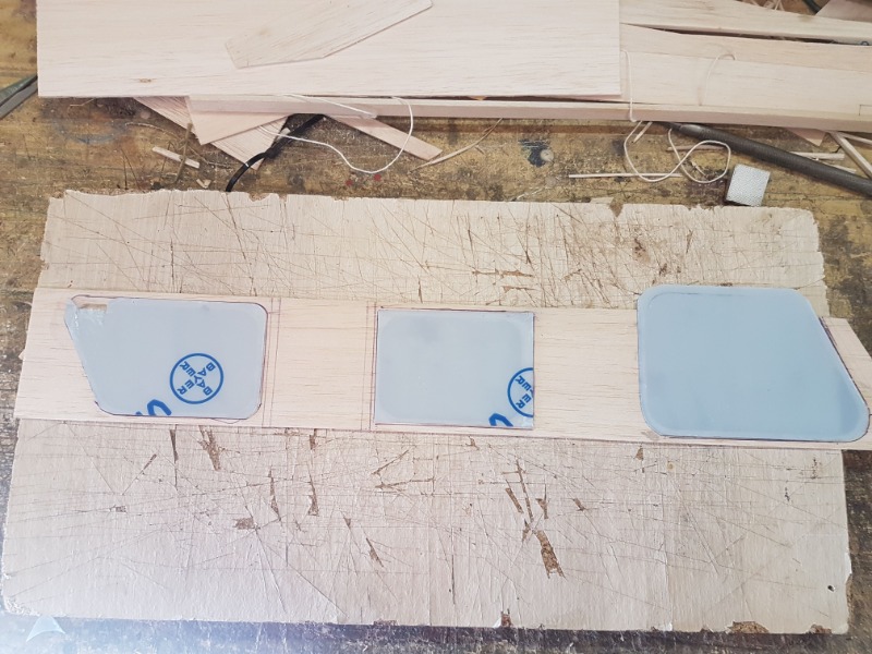

J'ai reçu le rhodoid et les roues pour continuer a avancer.
Donc preparation des deux derniers flancs du fuselage.
Le rhodoid a deux films tres fin de chaque coté, donc c'est tres simple
à tracer. Pour la découpe, un cutter avec une lame neuve, et ciseaux
pour les arrondis.
Pour le collage, j'ai utilisé de la cyano.
J'ai mis la colle sur le bois, puis,j'ai essuyé le surplus de colle pour qu'il
ne reste d'un film leger, puis j'ai mis en place le rhodoid, en ayant retiré le film,
au niveau de la colle. Pressage 5 mm .
Le résultat est tres bon, et je n'ai pas de trace de colle sur le rhodoid.
Assez content de moi !

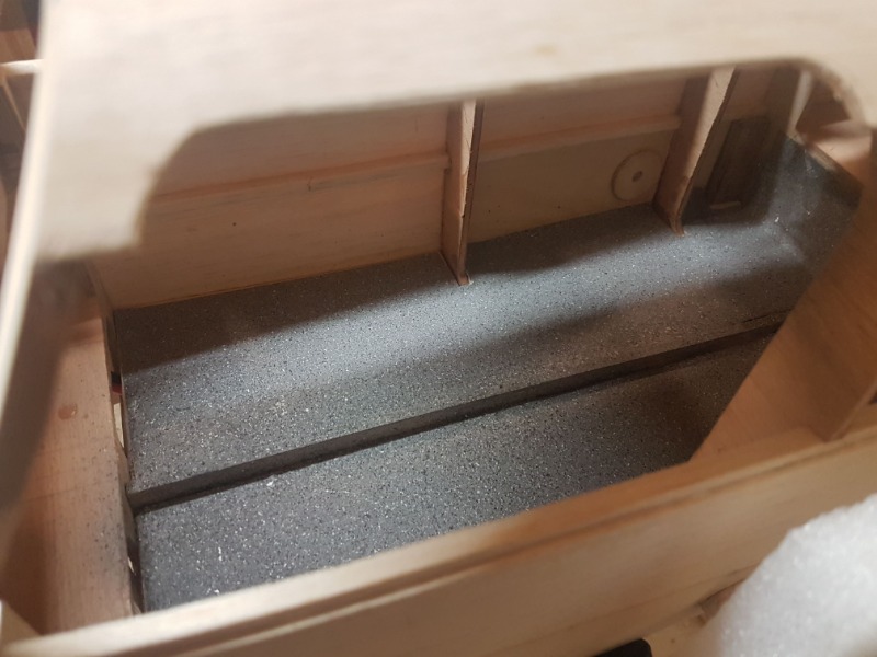

Avant de coller les flancs avec les rhodoid, j'ai fais la décoration des planchers.
Pour cela, j'ai préparé deux morceaux de Venilia, découpés a la forme des planchers, puis
je les ai peint avec une peinture imitation pierre a 3.99€ chez lidl.
La moquette du grandeur étant noir et gris moucheté, l'illusion est pas mal !
je verrai apres pour faire les parois avec du dépron qui sera habilité.
