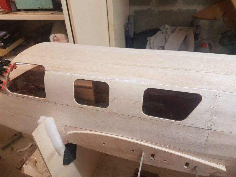

Ce matin, avant l'AG du club, j'ai mis en place les flancs avec les rhodoids en place.
il me restera l'autre coté, ( ou il y a la porte a faire )
Pas de trace de colle sur les rhodoids, c'est déjà un bon point.
Sur la photo, c'est en cours de collage.
Apres pour protéger les vitres, je vais découper, des morceaux de venilia a la robocraft
légérement plus grand et qui seront collé sur le cadre des vitres.
voilà pour le moment.

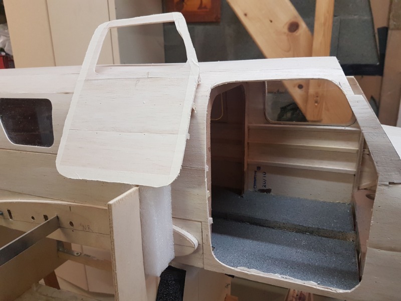

Maintenant que j'en ai fini, avec l'AG, je reprend le Jupiter.
Découpe de la porte, comme cela mon Fredo pourra faire rentrer les pilotes
J'ai décalqué la porte d'ares le plan, puis a l'endroit de la découpe, j'ai placé un scotch de carrossier, puis j'ai apposé le calque sur le fuselage.
J'ai utilisé un disque très fin sur la dremel pour les lignes droites, et un scalpel de chirurgien pour les angles.
On va travailler maintenant sur l'intérieur de la porte.

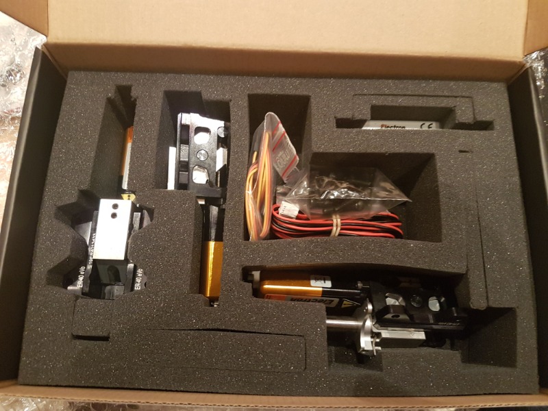

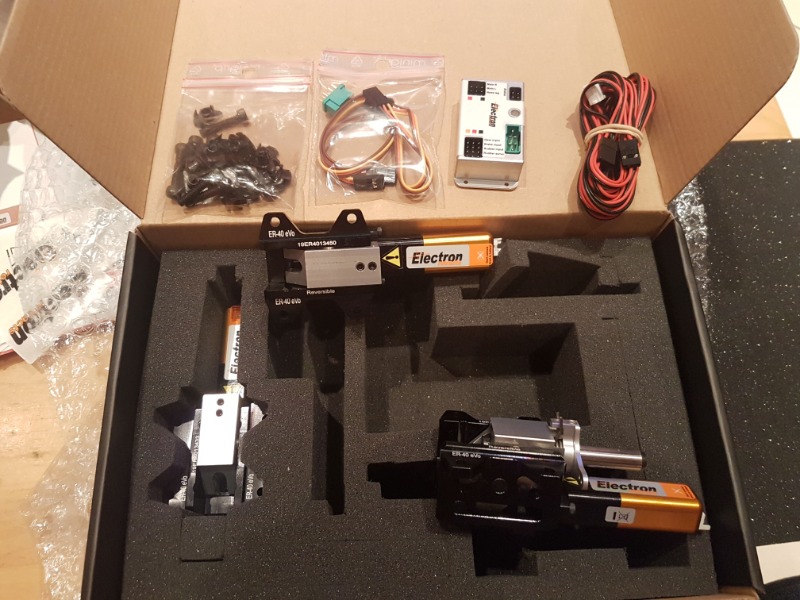

Le pere Noel est finalement passé un peu plus tôt
Reception des trains rentrants ER-40eVo de chez Electron-retracts !
Une belle boite noir contient le materiel.
Tout est bien protégé.
Tout semble de trés bonne qualité, on retrouve des traces d'huiles sur les parties mobiles.
Je n'ai pas encore testé le train par lui même.
J’espère juste que les angles d'ouvertures ont bien été respectés ...
