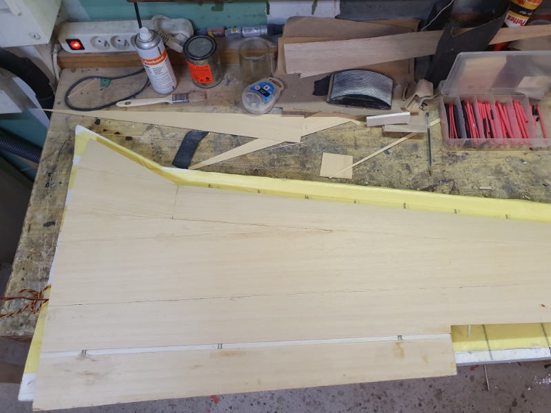

Fin des coffrages de l'extrado des ailes.
J'ai utilisé du samba 10/10 (1mm)
Un premier poncage a été fait dans la foulée!
Les dernieres avancées du Jupiter !

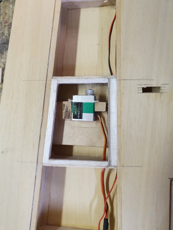

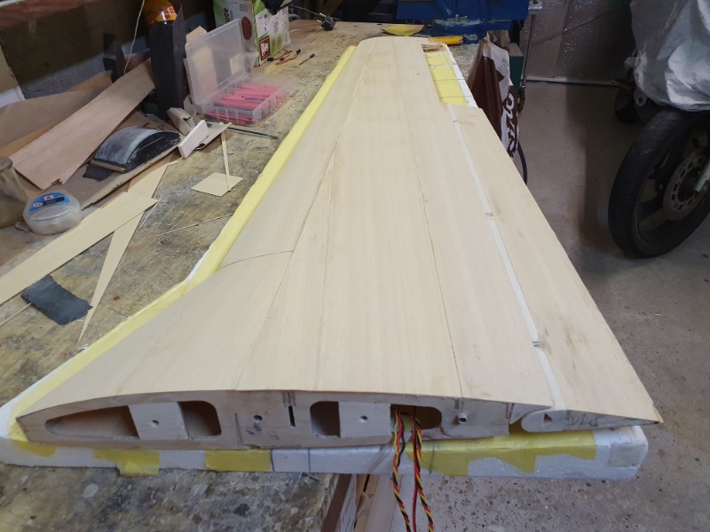

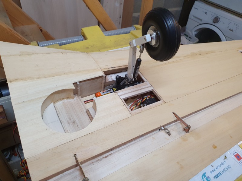

Passons aux intrados des ailes, ou là , on a un peu plus de travail!
J'ai commencé par faire les encadrements des trappes des servos d'ailerons.

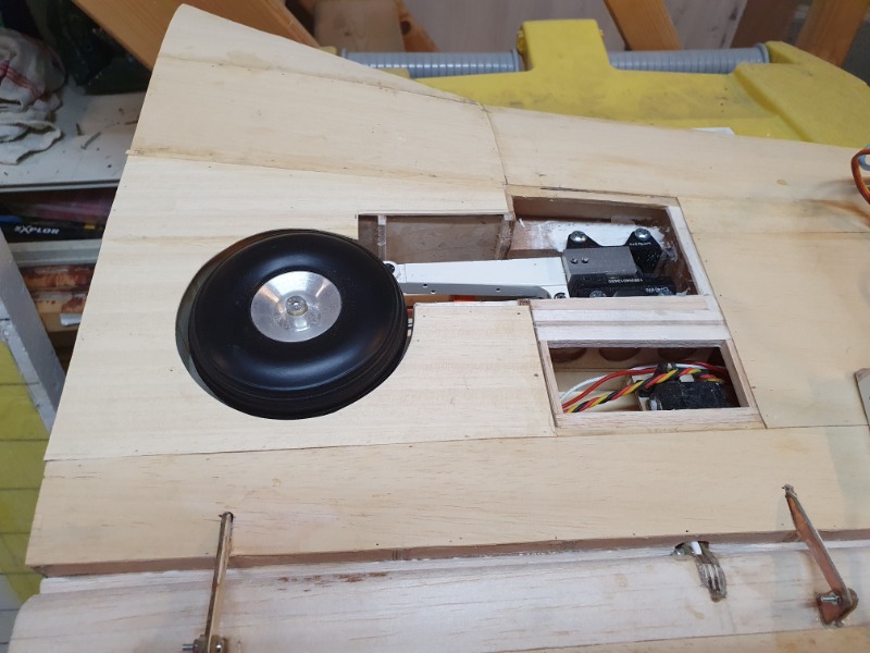

J'ai coffré l'ensemble des intrados, toujours en samba 10/10
mais, je me suis arreté a la nervure en CTP 50/10.

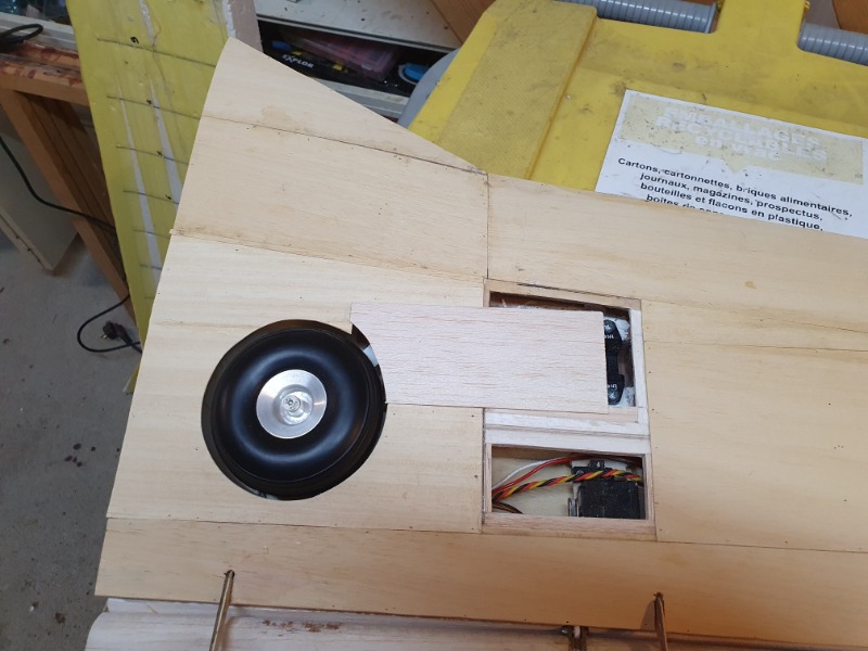

Puis montage du train et réalisation des passages de roue.
On voit bien que la roue, ne rentre pas entierement dans son logement !
Encore une particularité du Moynet jupiter
Sur la page du bas, j'au juste déposé la trappe de fermeture sur l'aile!
Il va me rester les trappes de servos de volets et du train d'attérrissage

Cette semaine, on continue sur les ailes.

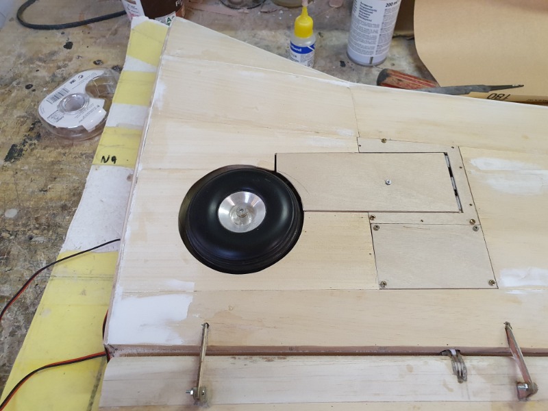

Mise en place des trappes de servos de volets, et finition des trappes
de train d’atterrissage.
Une petite vidéo de la cinématique des trappes !
il restera un petit ajustement ...

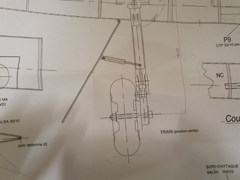

Mais cela ne me plait pas, au niveau de la commande de trappe.
Je l'ai faite avec un jonc carbone, mais c'est pas tres maquette!
Une petite photo du plan, et ce qu'il faudrait faire.....
Antoine, si tu me lit, as tu un idée pour faire comme le plan?

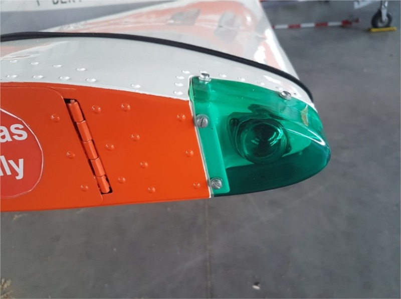

La ou je ne sais pas encore, cela va être pour faire les feux de gabarits.
Autant le thermoformage ça va aller, mais je n'ai pas trouvé de "rhodoid de couleur verte et rouge!
J'ai que du transparent... Alors comment faire pour faire comme le grandeur? Une idée ?
Enfin, j'ai commencé la finition des intrados des ailes en commençant, avec du bouche pore pour reboucher les petites fentes du coffrage .
Puis on va tout redémonter, poncage enduits, et entoilage au japon ......

pour le vert une bouteille verte .c est de trouvé une bouteille rouge qui va être dur ?

ok Jean Luc je te prépare 2 leviers réglable, donne moi la longueur actuelle(sms) pour que je me base la dessus.
Bien le fonctionnement.
