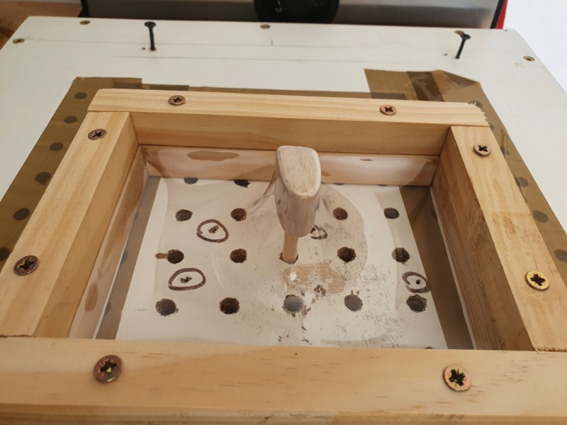

Salut a vous,
Suite du thermoformage!
Cette fois cela va beaucoup mieux maintenant que je connais un peu mieux les astuces.
Du coup j'ai refais les deux feux de gabarit d'aile, et la verrière!
La verrière:
Je ne suis pas encore a 100% satisfait, mais c'est bien mieux que la 1ere fois..
J'ai utilisé du rhodoid de 0.5 mm et je trouve que la rigidité, n'est pas top.
D'autant plus qu'avec le temps, le rhodoid a tendance a devenir cassant, dons je pense la refaire avec du rhodoid 1 mm
Le master étant impeccable, cela sera assez simple.
Mais ca commence a bien rendre sur l'avion.
Cela va me permettre de finir avec de la tole offset la fixation de la verriere sur le fuz.

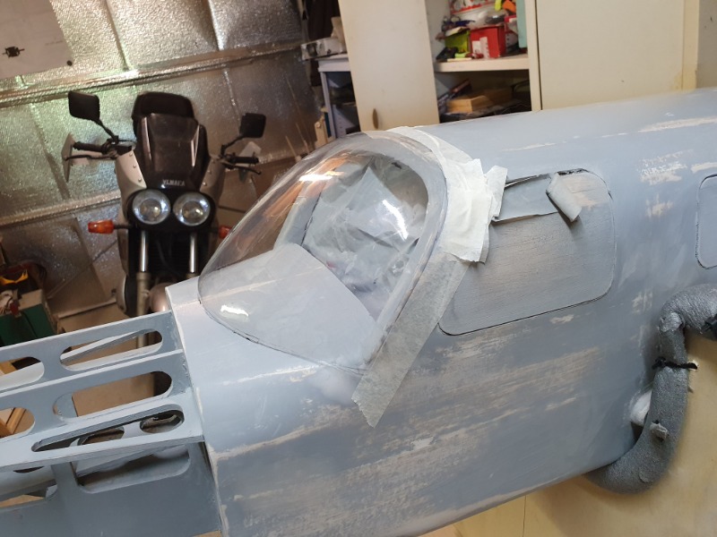

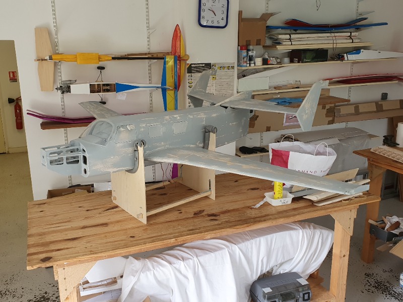

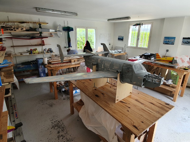

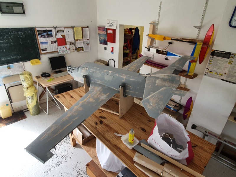

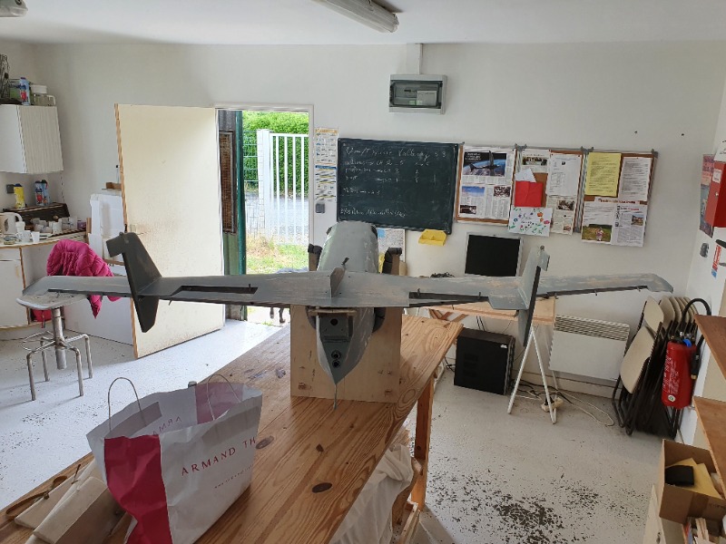

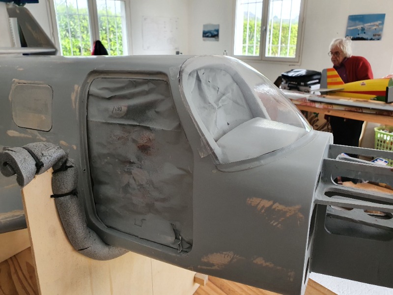

Avec ce samedi de pluie, je suis passé au club des ailes plessaiaises pour presenter le Jupiter aux copains .
Cela m'a permis d'echanger pour les réalisations des finitions a faire.
Quelques photos de la bete !!
La verriere mise en place.

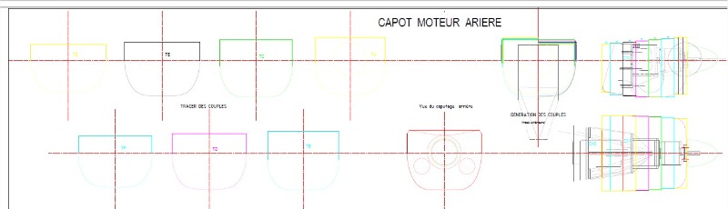

Avant d'aller faire le tracage des détails, lignes de tôle, etc, je vais faire les capots moteurs.
Les plans sont prêts, il n'y a qu'a se lancer !!

Les capots vont etre fait en extrudé, qui seront appretés, et fibrés par desssus,
on enlevera l'interieur, avec du diluant...
