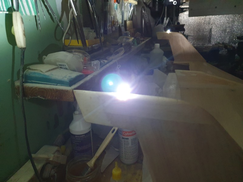

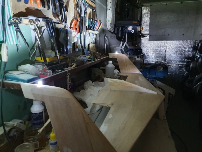

Confinement oblige, on avance sur les finitions!!
Enfin, j'ai fini tous les enduits au talc sur l'avion.
Il me reste un ponçage complet de l'avion a faire au papier de verre 800 , avant les apprêts carrosserie.
Comme j'en ai un peu assez, je me suis occupé de l'installation des leds sur la dérive.
Il restera a faire l'encadrement, en imprimante 3D
JLL va avoir de l'occupation :)

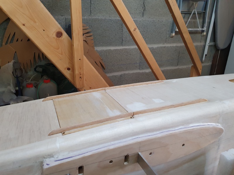

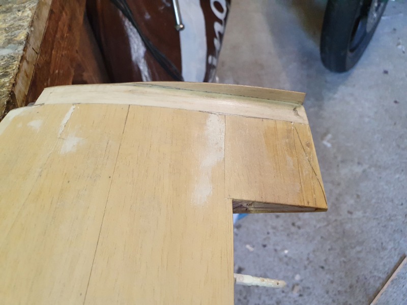

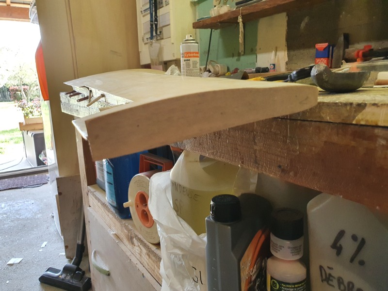

Bonjour à tous,
Les dernieres avancées...
Mise en place des bords marginaux en CTP 1mm entoilé au japon.
Autant que de la vue exterieur, je les trouves pas forcement jolies, autant la vue depuis le fuselage est super sympa!!
Mise en place aussi sous le fuz des deux baguettes 8X2 .
Je sais pas trop a quoi elles servent sur le grandeur, mais elles y sont....
Peut être un canalisateur d'air vu que le fond du fuz est plat?
