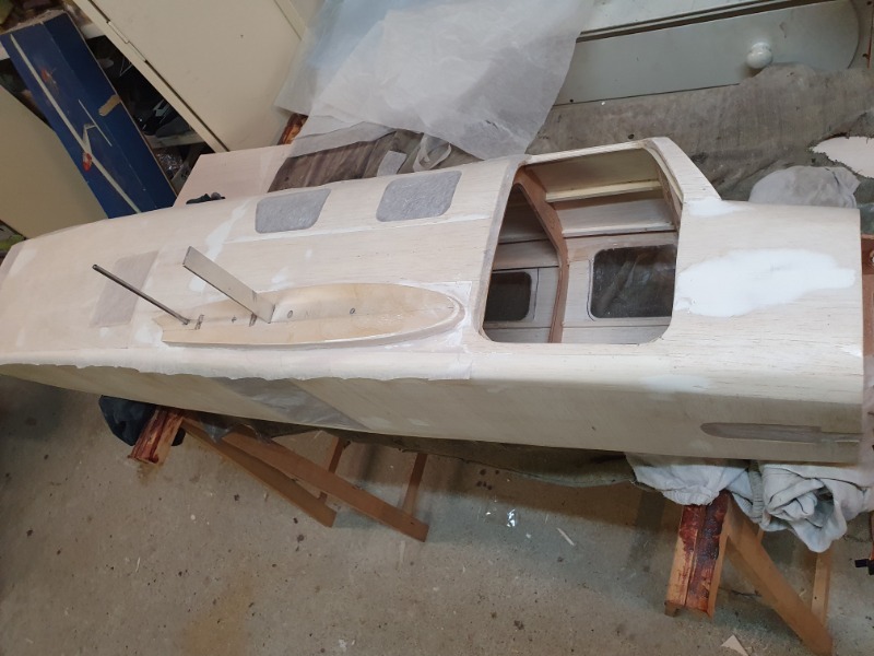

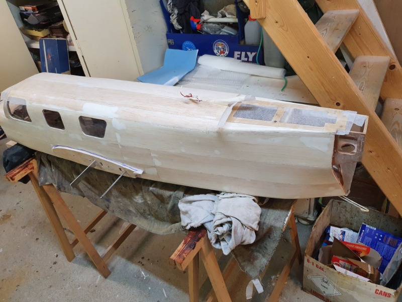

Suite de l'entoilage au papier japon 12 gr du fuselage du Jupiter.
Pas de difficulté particulière, si ce n'est de faire attention à ne pas faire de plis, ou le moins possible en tout cas

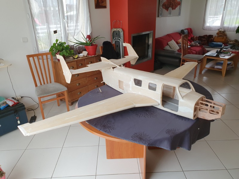

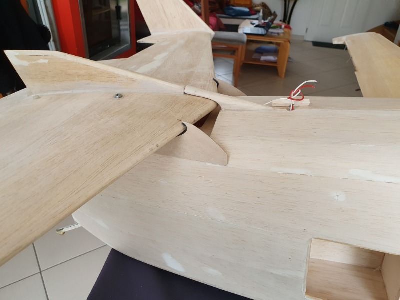

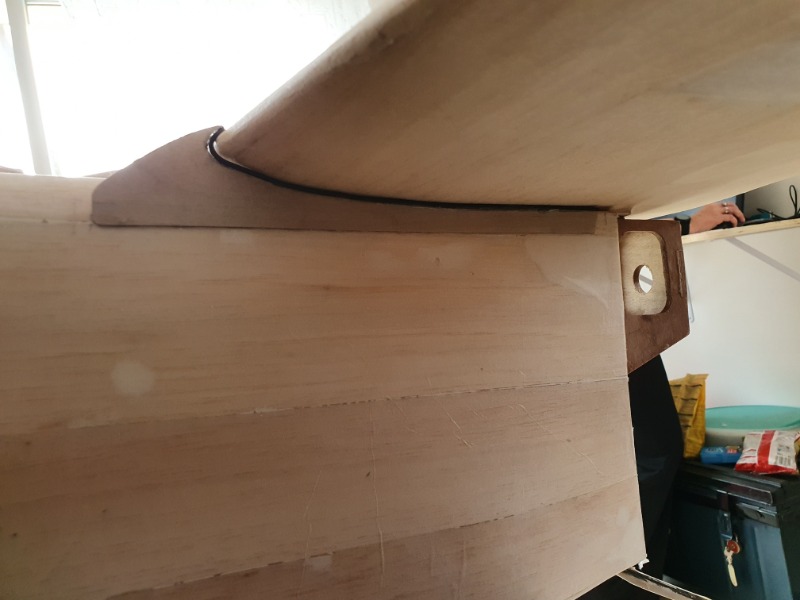

Mise en place des carters d'habillage du stabilo.
c'est du CTP 1mm marouflé au japon.
Sur le dessus, j'ai pris du fil électrique que j'ai dénudé et collé a la cyano.
Mais je ne suis pas satisfait du truc.Je pense que je vais décoller cette gaine
et trouver une au solution...

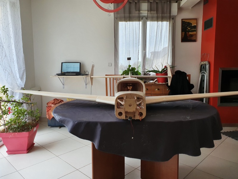

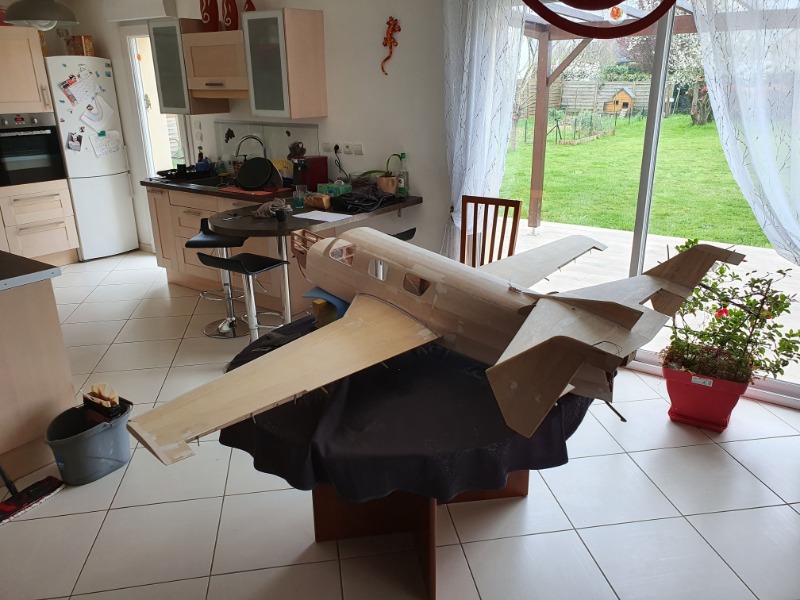

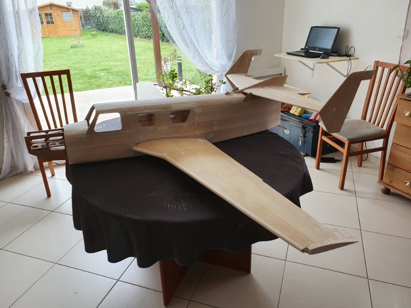

Enfin derniere mise en croix pour tout vérifier et surtout, voir l'avion monté pour
se donner du courage pour la suite des finitions...
A suivre....
