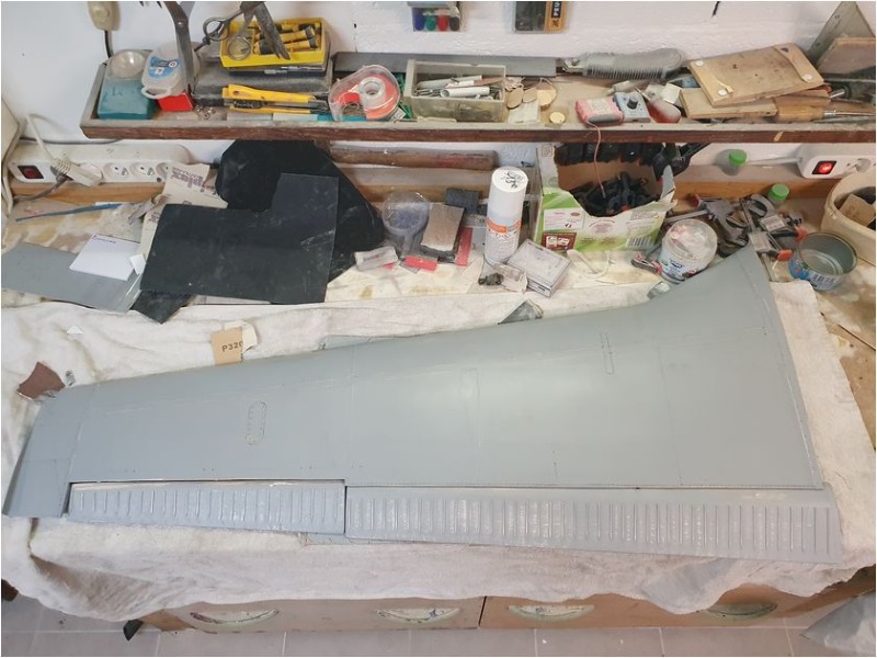

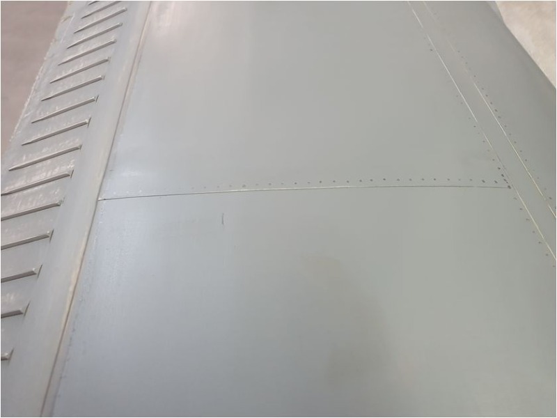

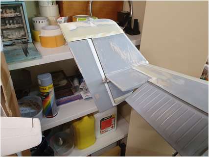

il y a 4 ans 9 mois #1852 par jlmechelaere
On avance.... Les ailes sont prêtes a la pose des rivets avant la peinture.
On distingue bien les tôles superposées,. tous les rivets ont été tracés au crayon a papier pour etre sûr que cela soit bien rectiligne !
A+ pour la maquettisation des empennages...

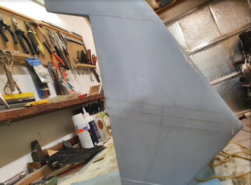

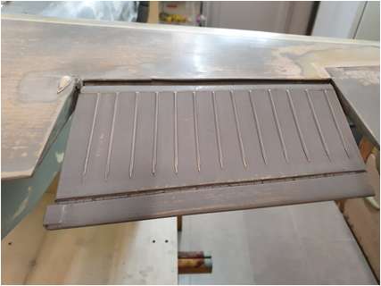

il y a 4 ans 9 mois #1853 par jlmechelaere
Début des finitions du stab:
Le même travail que sur les ailes, avec la même technique :)
Il audra encore passer un coup d'apprêt pour verifier la finition des tôles, avant le tracage des rivets au crayon...
il y a 4 ans 9 mois #1854 par bdelattre
C'est beau !!!!!
il y a 4 ans 9 mois #1860 par jlmechelaere

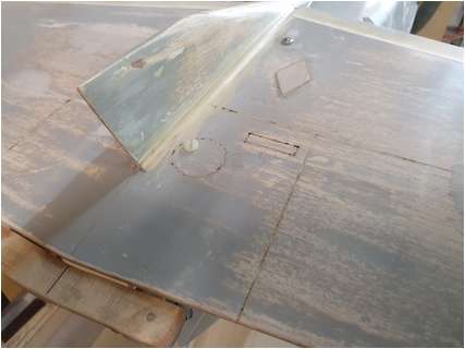

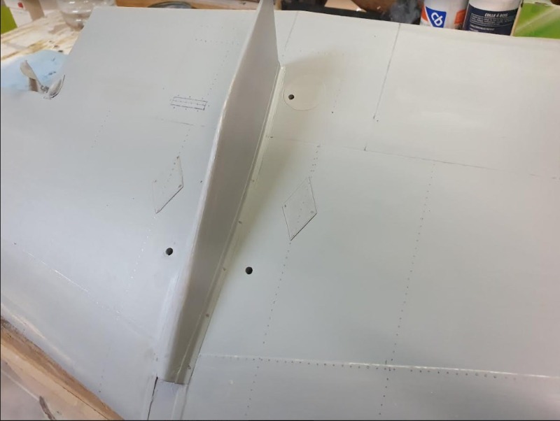

Des news des empennages du Jupiter...
J'ai bien avancé sur les finitions. les tôles superposées ont été faites et les rivets ont été tracés, mais il me faudra retourner au musée, car j'ai pas toutes les photos pour bien différencier les types de rivets ( a tête ronde, plats, ou point de soudure )
J'ai commandé le produit pour faire les rivets. on va déja tester !
En attendant , je me lance dans la dernière partie " gros œuvre", avec la réalisation des capots moteur.
Ils seront réalisés en roomate, collés par tranche suivant le profil des plans.
Puis mastic polyesther, et enfin le tout sera fibré, puis demoulage etc ....
